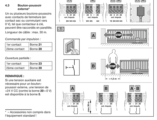

J’utilise depuis quelque temps maintenant un module FGS222 avec un moteur Hörmann lineamatic p pour mon portail.
Je dispose de 2 contacts sec permettant l’ouverture totale et l’ouverture partielle.
Aujourd’hui, si je veux fermer le portail, je dois sélectionner le bouton correspondant à l’ouverture du portail. Par exemple, si j’ai ouvert en partiel, pour refermer, je dois sélectionner l’action correspondant au partiel.
On m’a conseillé pour mon bouton de fermeture de mettre les 2 commandes dans l’exécution, sauf que cela ne marche pas et pour reprendre l’exemple ci-dessus, cela va m’ouvrir le portail en grand.
Savez-vous comment je peux avec un seul bouton « fermeture » fermer mon portail qu’il soit en partiel ou total ?
