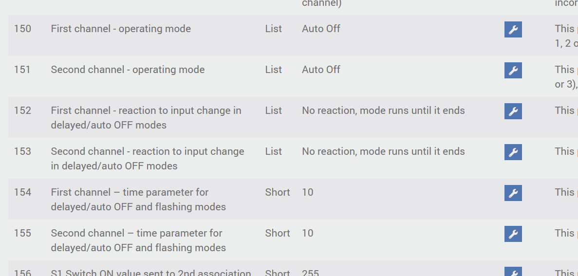

Afin de remplacer un Fibaro FGS 221 qui vient de lacher, j’ai acheté un FGS224. Je me sert de ce module comme 2 telerupteurs.

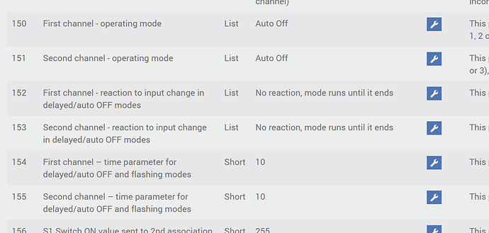

J’ai configué dans les parametres le auto-off ainsi que le timer ( 1sec , soit 10ms )
Jusque la , tout est ok .
Lorsque je clique sur la commande, pas de soucis, j ai bien la sortie qui s’active 1s puis se remets en off ( ouvert ).
Probleme, dans la gui, l’indicateur reste sur « allumé » … et pour pouvoir de nouveau l actionner, je dois cliquer 2 fois ( donc eteindre alors qu il l est deja, puis cliquer de nouveau )

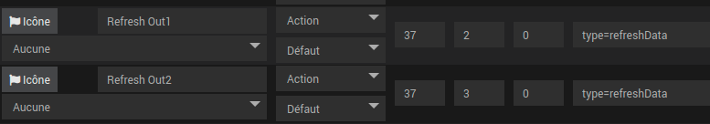

Le rafraichissement de l’état ne se fait pas automatiquement lorsque l’on utilise le mode « Auto-off » sur ce module.
Il faut créer les commandes de rafraichissement suivantes :

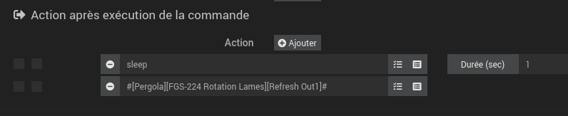

Puis dans la configuration de chaque commande « On », il faut ajouter ce qui suit dans les Actions après éxécution de la commande :
Si besoin, la durée du sleep est à adapter en fonction du temps régler pour le « Auto Off » afin que le refresh se fasse bien après le délai du timer.

arnog23 merci top , cela fonctionne parfaitement !
