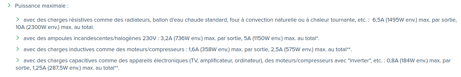

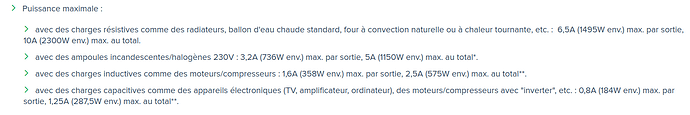

on est à moins de 2A… étrange comme comportement pour un relai capable d’encaisser 6,5A max par sortie et 10A sur les 2 cumulées.
Sauf qu’il faut penser au courant d’appel. Et cela dépend de la qualité de l’électronique des éclairages. D’ailleurs ce module n’est garanti qu’avec des charges résistives.

Ici le relais reste collé en position allumé. Ce qui est logique car la soudure par l’arc se fait quand tu rapproches les 2 contacts.
