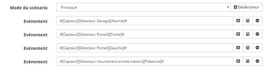

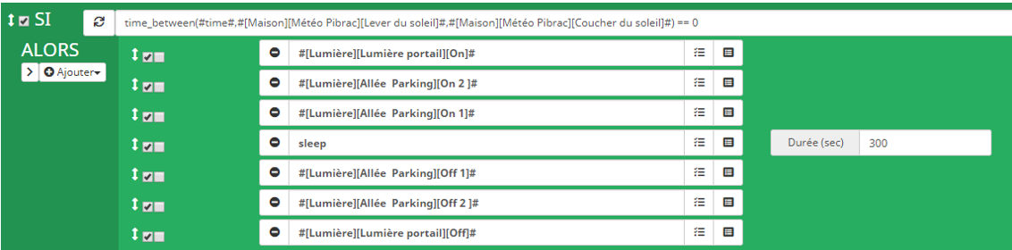

Voici déjà le scénario
il s’agît du #[Lumière][Allée Parking][Off 2 ]#

Tu n’aurais pas un timeout (voir dans l’onglet « Général ») sur ton scénario ?
non, il y a 0 donc illimité …
C’est normal l’espace entre 2 et ] ?
oui c’est normale, en fait cela fonctionne normalement et puis sans savoir pourquoi seulement cette lumière ne s’éteint pas. je viens d’ajouter un temps de pause avant de finir le scénario mais sans effet.
