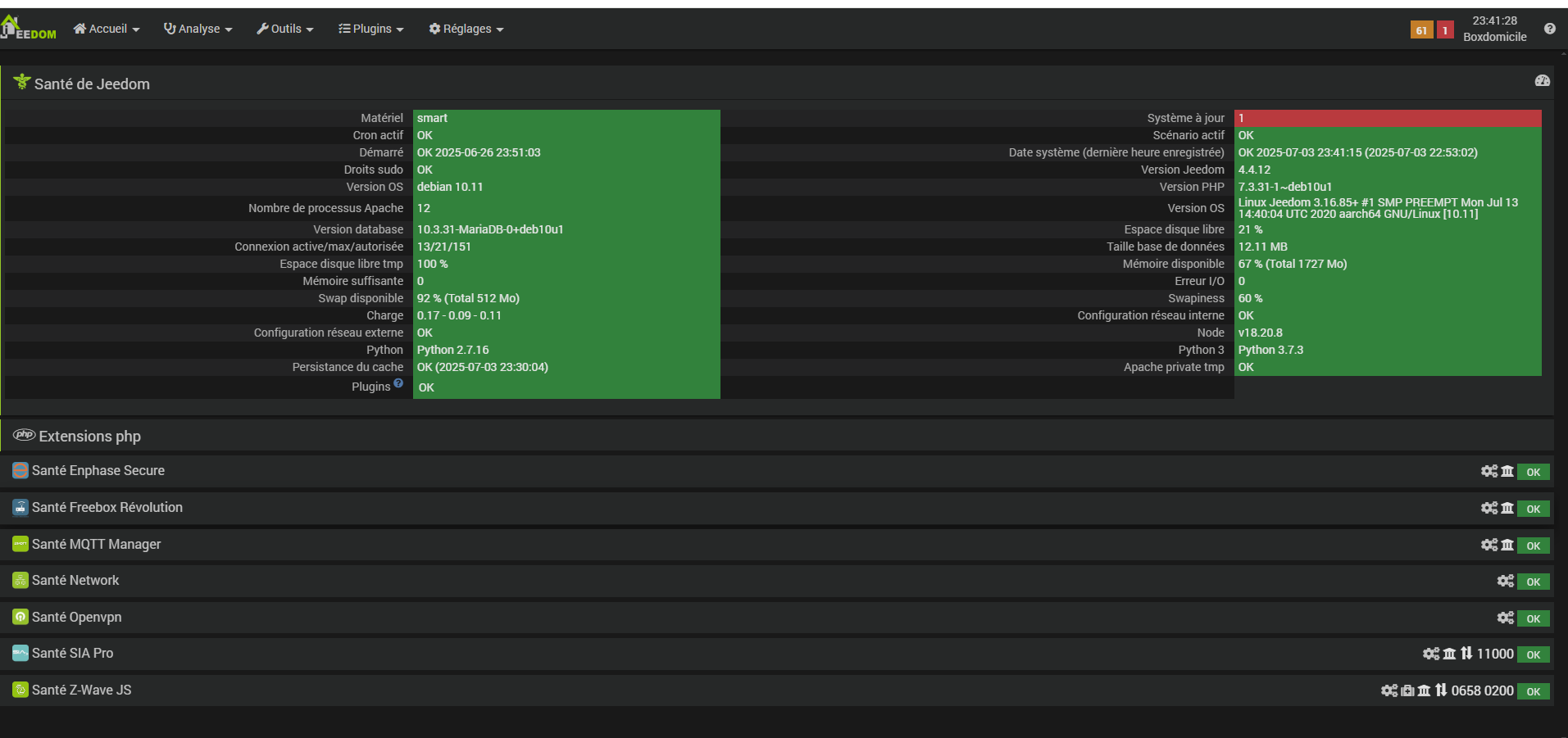

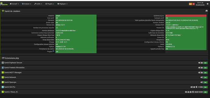

Bonjour. Merci pour les info. Ci-joint ma page santé.
Vous êtes donc bien sur une vielle version de debian et jeedom. Je ne sais plus si openzwave gère les fgr224.
Déjà vous pouvez vous renseigner sur comment mettre votre box smart à jour en debian 11
Résumé
ce qui impliquera de passer de openzwave à zwavejs. Il y a déjà pas mal de sujets détaillant la démarche. Zwaveja devrait gérer les fgr224.
