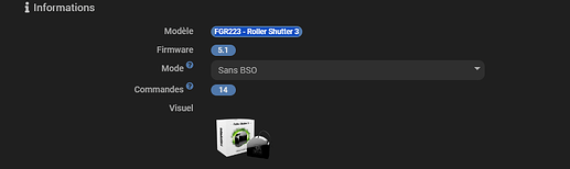

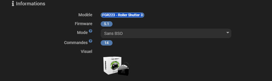

je rencontre des soucis avec un module FGR223 - Roller Shutter 3 qui fonctionnait jusqu’ici mais ne semble plus répondre (j’entends juste un clic et pas d’action)

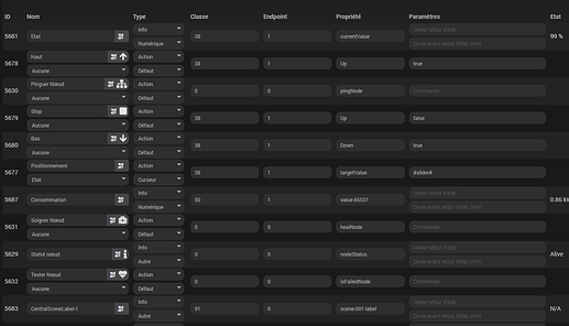

toutefois quand je regarde dans la config rien de bizarre:
du reste quand je test le noeud, soigne le noeud ou encore fait un ping action réalisée avec succès.

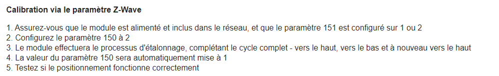

En l’état oui je tenterais de refaire un calibrage.
De mémoire parce que ça fait longtemps :
  • positionner le volet environ au centre
  • lancer le calibrage. Il me semble qu’il monte/descend/monte
Pour être honnête je ne me souviens même plus comment on tente le calibrage…
Moi je modifiais la valeur du paramètre 150 mais tu peux aussi le faire via les actions depuis le module.
https://www.domadoo.fr/fr/faq/faqs/comment-realiser-la-calibration-du-fgr-223

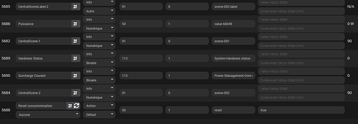

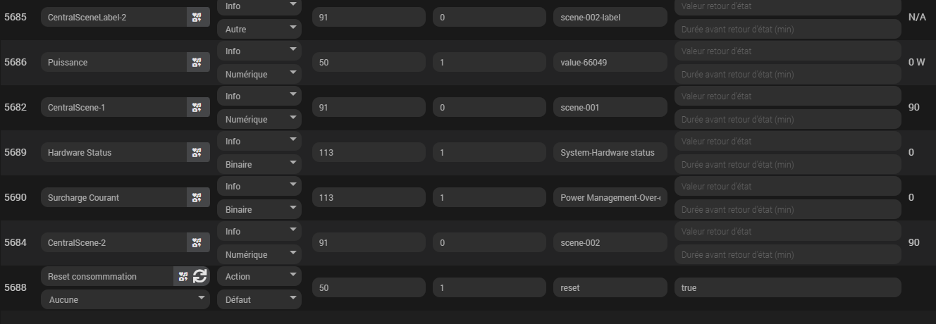

Ces paramètres ne sont pas dans les commandes de l’équipement mais dans la partie « Valeurs du noeud »

c’est bien celui la trouvé dans valeur du noeud?
trouvé dans
et configurationv1
et c’est bien via:
que je modifie la valeur à 2?
Je ne me souviens pas du 2 mais si c’est écrit style « force calibration » alors oui c’est le 2 :slight_smile:
