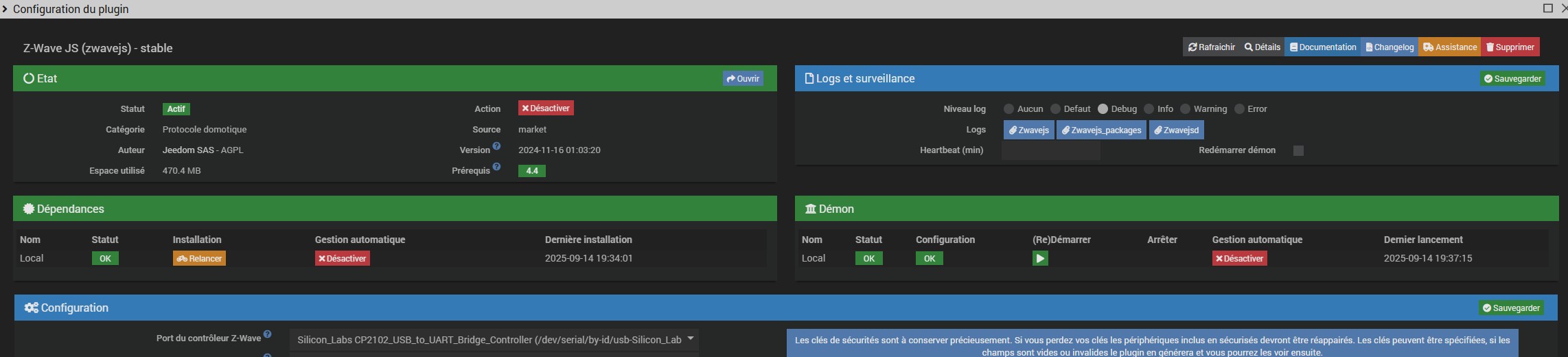

Evidemment chaque tentative est faite à moins d’1m de mon Z-stick S2 (oui c’est pas le S5 mais tant que le passage d’un stick à l’autre ne sera pas facilité je garde celui la… pas envie de perdre ma config z-wave… enfin sauf si ca a changé depuis et qu’on peut faire la transition sans soucis ?)
Aucune trace dans les logs zwavejs
J’ai relancé l’installation des dépendances zwavejs sans succès.
