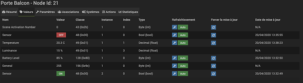

Bon je viens de recevoir des piles neuves. Je viens de changer la pile d’un autre capteur (le même) et la tout impeccable et effectivement dans paramètres rien à voir …
Je vais regarder de ce coté et je vais changer la batterie pour être certain
Content de savoir que ça fonctionne au moins pour les autres :wink:
Je pense que c’est l’exclusion/inclusion que tu lui a fait subir que ne lui a pas plu.
Essaye d’exclure/inclure à proximité de ton contrôleur zwave (attention à ne pas avoir coché la case supprimer le périphérique après exclusion dans la config zwave pour récupérer l’id ensuite et ne pas avoir à refaire tes scénarios, voir doc).
Net progrès, je viens de changer toutes les piles par des neuves.
Il sont tous opérationnels. J’ai suivi à la lettre le tuto: changement porte ouverte, attente du démarrage (15s pour être sur) puis , porte fermée, réveil .
J’ai noté que la plaque circuit imprimé est voilée sur certains des capteurs récalcitrant, et le bouton sabotage ne fait plus contact. Hors il est bien précisé dans le tuto que ce bouton doit être maintenu pour faire le réveil avec le bouton en façade.
Je vais faire chauffer le pistolet à colle et rénover cela tranquille.
Merci encore pour ton aide :+1:
