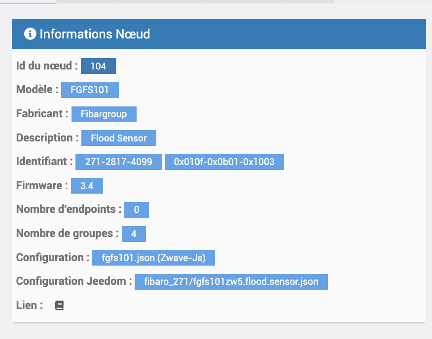

j’ai perdu l’info de la température sur mes modules : fgfs101 flood sensor
elle était bien présente en Openzwave
une solution pour la retrouver ?

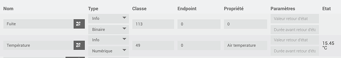

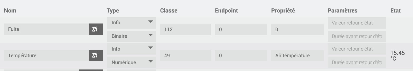

chez moi pas de soucis sur mes FGFS101:
tu peux essayer de rajouter l’info à la main suivant ces indications:

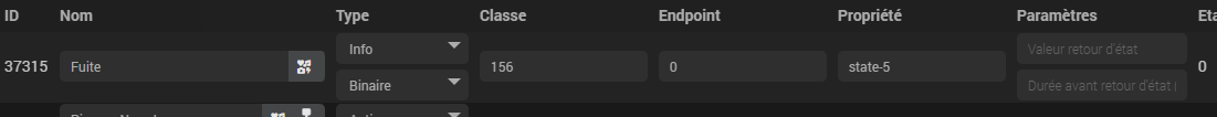

pour la fuite, j’ai pas le même chose que vous
oui … c’est bien zwave-js :
c’est bizarre
j’ai essayé de créer la commande mais elle reste vide
peut-être faut-il tenter une interrogation des infos du noeud à zéro via les actions ? attention il faut aller appuyer sur le bouton car par défaut il ne se réveille pas très souvent.

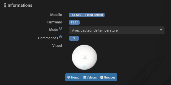

je viens de voir la liste déroulante, j’étais : sans capteur de temps :frowning:

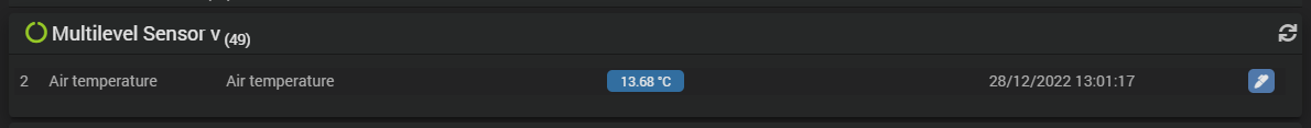

j’ai fait recréer les commande, il m’a ajouté celle là
vide pour le moment
EDIT : sur les 4 modules de ce type, seul 1 me remonte la température avec la même commande sur les 4.
et il le seul à avoir cette partie
on va attendre que les autres se reveillent :slight_smile:
Avec les miens, après avoir changé le menu déroulant, j’ai du réinterviewer le module (avec un réveil manuel) pour que la valeur apparaisse dans les valeurs zwave
En effet, j’ai du faire des reveils manuels, même avec un reveil automatique, il ne ramenait pas le nouvelle conf, merci
