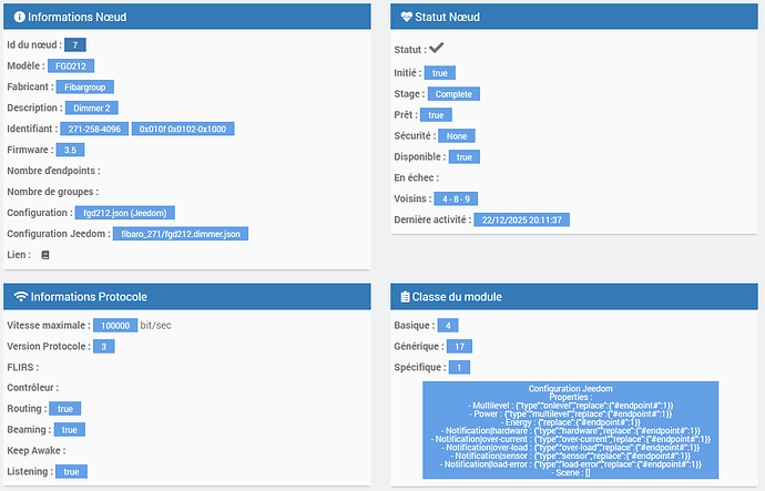

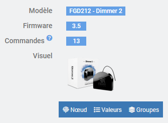

Bonjour, j’ai ce module FIBARO :
mais je n’arrive plus à le faire fonctionner, je crois qu’il a le mauvais profil dans les valeurs ?
Bizarre?

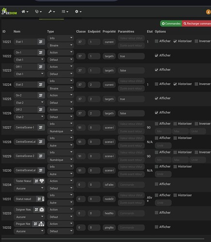

la classe et le endpoint ?
Effectivement

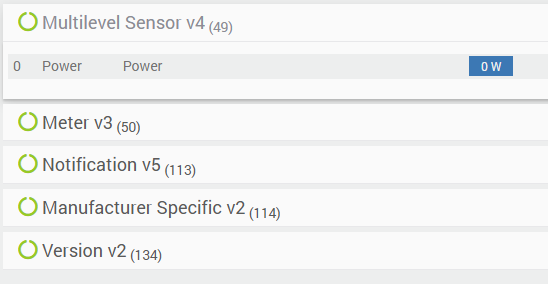

ca fonctionne pas, apres j’ai pas non plus le On2 et off2… bizarre
Deja pourquoi il est reconnu en tant que Multilevel sensor v4 dans les valeurs du noeud…
Si tu le peux, essaie de l’exclure et de le réinclure.
Il est probable que l’appairage se soit mal passé.
Sinon, reinterview le module, recrée les commandes en les supprimant, …
