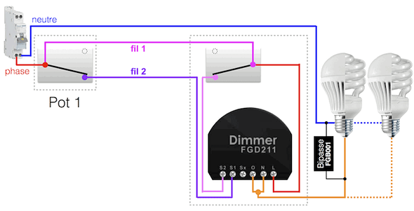

J’ai installé un bypass Fibaro sur mon lustre a LED
Un Fibaro FGD211 derrière mon interrupteur qui n’a pas de neutre, j’ai donc respecté ce schéma pour le branchement (considéré a part l’ajout du bypass) :
Dans les parametres j’ai mis le 14 sur interrupteur Bistable car s’en est (2 positions)
J’ai enlever le variateur en mettant a 0 les parametre 10 et 98 sur le 13
Comme cela ca fonctionne néanmoins ce qui ne fonctionne pas c’est le va et vient…
Si j’allume d’un coté l’autre coté ne l’éteint pas et vice versa.
Je suis perdu
Ai je raté quelque chose ??
Merci de votre aide
Salutation

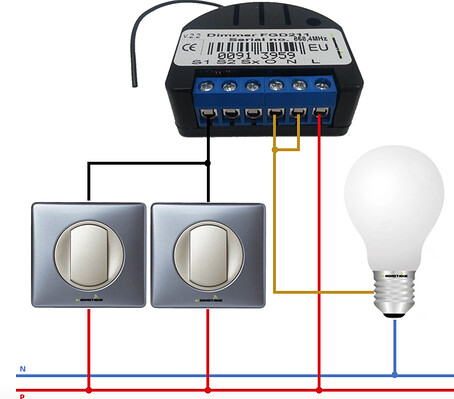

Avec des interrupteurs bistable faire un va et vient avec ce module est impossible avec ce montage.
Voir ici
Lorsque un des inter bistable est fermé et bien l’autre ne sert à rien. Donc sur ce type de montage un seul bistable est possible. Il faut donc passer à 2 monostables NO pour ce type de câblage et mettre le paramètre 14 pour inter monostable.
Sinon enlève un des inters bistables et remplace le par une télécommande Zwave
Alors la big up @biarnes64 , merci du partage je n’avais pas connaissance du tout de ce schéma j’ai hésité a poster et me faire remballer vraiment merci
Je contrôle ça demain je posterais le résultat :wink:
Oui je comprends bien mieux merci
Je vais tenter l’autre schéma de montage pour voir dès demain.

Bonjour installation fonctionnelle en respectant ce schema :
