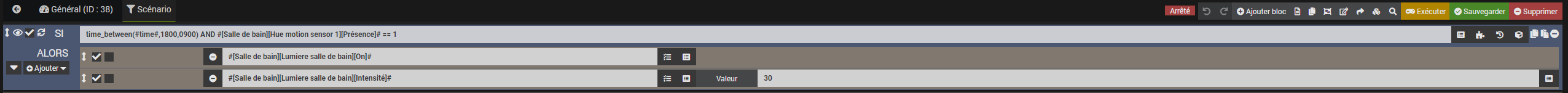

J’arrive bien à varier l’intensité via le widget. Mais impossible via un scénario, il ne le prend pas en compte:
#[Salle de bain][Lumiere salle de bain][Intensité]# valeur 50

@Madcow :
Voici le print screen:
C’est une commande info, pas sûr que ça s’initialise comme tu le fais.
comment dois je faire? Car je n’ai pas forcément beaucoup de choix:
C’est bien avec Intensité qu’il faut faire. Et la commande de ton scénario est correcte.
