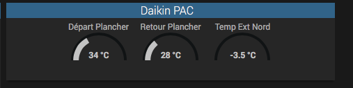

Merci pour vos réponses. Oui j’ai bien dans ma tuile les 7 temperatures, mais a 0.

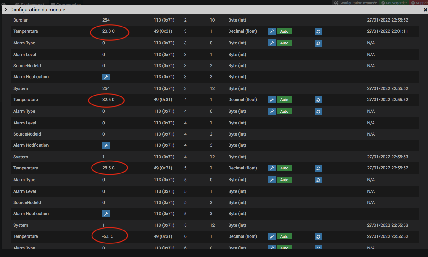

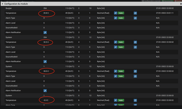

Dans la configuration ou les températures sont affichées, il y a les infos (49, 3/4/5/6, 1) en question. Il faut vérifier que ce sont bien les mêmes sur les commandes.
Un exemple ci-dessous avec ce que l’on trouve dans « Configuration » => « Valeurs » :
Et la commande correspondante :
Bonjour , je viens de rentrer du travail, je n’ai rien touché, et les infos sont sur le dash, il y a peut être une périodicité de lecture des sondes ? car cela fait déjà 20 minutes que ca n’a pas changé.

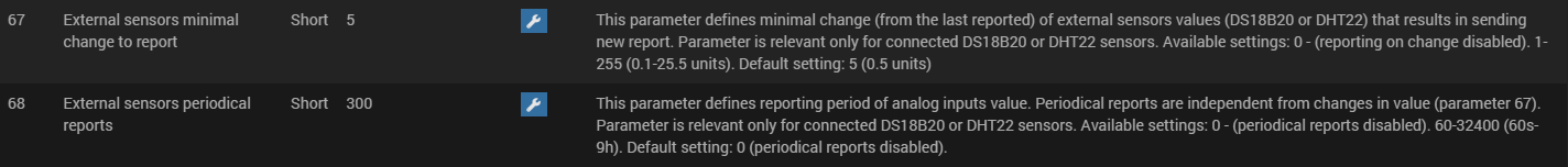

En effet, les informations concernant les sondes de températures ne se mettent pas à jour automatiquement (ou alors peut être au bout de quelques heures comme dans ton cas). Il faut forcer un refresh à 5 minutes.
Il y a pourtant des paramètres pour la remontée d’infos des sondes mais ils ne semblent pas fonctionner.
Si besoin de descendre plus bas, il faut créer une commande spécifique pour ca et la rafraichir via un cron dans un scenario.
