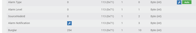

La valeur manquante est Burglar visible ici dans OpenZWave :

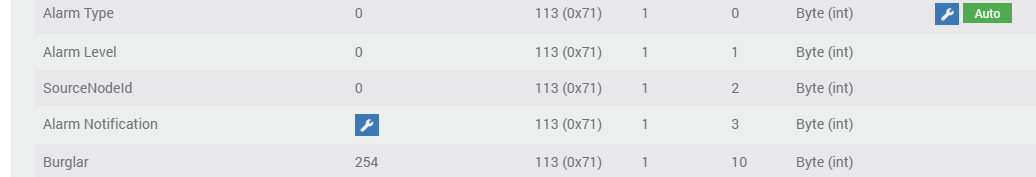

Avec Zwave-JS il n’y a plus cette valeur :
J’ai essayé de rajouter la commande manuellement en mettant « Burglar » dans la propriété mais il n’est pas lue par le plugin.
Aucune des 3 valeurs disponible ne change sur l’ouverture (détecteur magnétique sur IN1 en mode « normally closed alarm input »), ce qui est normal, seule la valeur Burglar changeait d’état avec OpenZwave

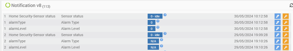

Donc les commandes a utiliser sont maintenant Home Security-Sensor status
0 = idle
2 = intrusion (donc activation de l’input selon Normaly Open ou Normaly Close)
Oui c’est le IN1, mais il ne change pas d’état à l’ouverture et le Home Security-Sensor status non plus, c’est une autre variable Burglar (=intrusion) qui déclenche sur ouverture du contact NC (aimant)

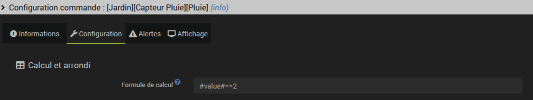

Bizarre. J’en ai un et le In1 change bien d’état avec mon capteur de pluie. (En NO)
Ci dessous ma commande In1 (renommée en Pluie)
et la conf de cette commande pour que le binaire fonctionne
