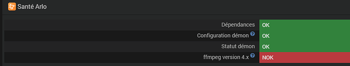

Ffmpeg version 4.x Nok
Sur une fresh install de debian 12 à jour, j’ai installé jeedom v4.4.15 stable via le script de la doc.
J’ai ensuite basculé Jeedom sur la branche alpha en v4.5
J’installe le plugin Arlo et la je vois ceci :

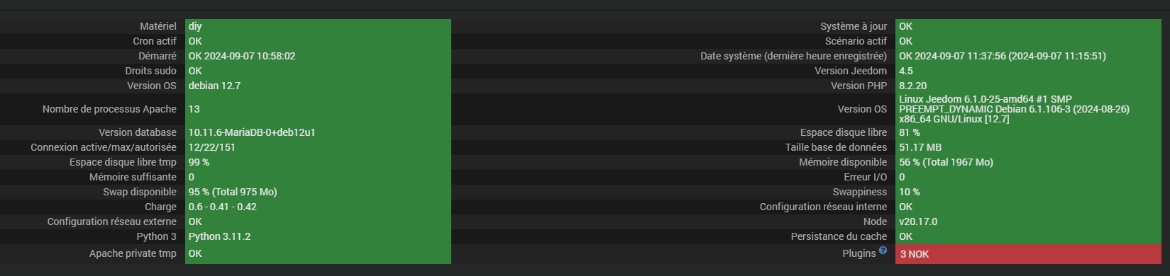

Alors que
Voici la page santé Jeedom

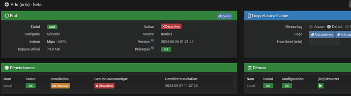

Le log d’installation des dépendances :
== 07/09/2024 11:37:27 == Dependencies installation for arlo
[  5% ] : Clean apt...
[  9% ] : Clean apt : [  OK  ]
[ 10% ] : Update apt...
[ 14% ] : Update apt : [  OK  ]
[ 15% ] : Install apt packages...
[ 19% ] : Install apt packages : [  OK  ]
[ 20% ] : Init python3 & prerequisites...
[ 31% ] : Init python3 & prerequisites : [  OK  ]
[ 32% ] : Init pyEnv...
** PyEnv not required: 3.11.2 >= 3.9 **
** python3 path: python3 **
[ 43% ] : Init pyEnv : [  OK  ]
[ 44% ] : Setting up virtual environment...
** Version of python in VENV: Python 3.11.2
[ 79% ] : Setting up virtual environment : [  OK  ]
[ 80% ] : Install the required python packages...
[ 89% ] : Install the required python packages : [  OK  ]
[ 90% ] : Summary of installed packages...
aiohappyeyeballs==2.4.0
aiohttp==3.10.5
aiosignal==1.3.1
attrs==24.2.0
certifi==2024.8.30
cffi==1.17.1
charset-normalizer==3.3.2
cloudscraper==1.2.71
cryptography==43.0.1
frozenlist==1.4.1
idna==3.8
jeedomdaemon==0.9.8
multidict==6.0.5
paho-mqtt==2.1.0
pycparser==2.22
pyparsing==3.1.4
requests==2.32.3
requests-toolbelt==1.0.0
Unidecode==1.3.8
urllib3==2.2.2
yarl==1.10.0
[ 99% ] : Summary of installed packages : [  OK  ]
[100% ] : Finished !
==OK== Installation Successful

page santé corrigée, ca sera en beta demain
c’était effectivement la version de ffmpeg qui est passé en 5.x sur les dernières versions debian12.x
j’ai testé rapidement et je ne vois pas d’autres impacts
