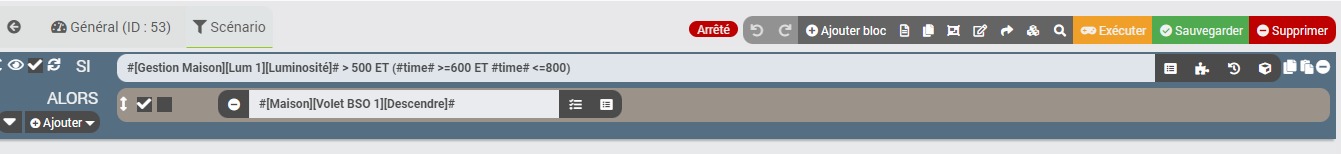

Bonjour je voudrais faire un scénario de volet roulent s’ouvre le matin de 6h à 8h uniquement et dans la journée je voudrais prendre la main comme je le veux.
Voici mon scénario, mais impossible de prendre la main le volet revient a la position. Si #[Gestion Maison][Lum 1][Luminosité]# > 500 ET (#time# >=600 OU #time# <=800)

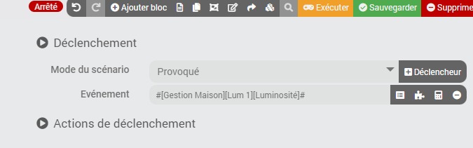

Quel est le declencheur du scénario, premier onglet ?

Avec ce déclencheur, à chaque variation de lumière, ca va déclencher.
Pas top.
Le mieux est de faire lancer ce scénario tous les jour à 6h00 et de trster la lumière tout en t’assirant de ne pas dépasser les 8h.
Mais je ne comprends pas trop ce que tu veux faire.
Est-ce lever ton volet dès que la lumière dépasse 500 ou lever si>500 et baisser si<500 ?
oups excuse moi je viens de le mettre ci-dessus
le scénario fonctionne tres bien, sauf que je voudrais prendre la main apres 8h merci
ben remplace le ou par un ET entre 6 et 8 avec un OU des 6h1 jusque 23h59 ca sera toujours vrai !
Ou alors utiliser time_between
N’empêche que, écrit comme ça, il a pas fini de bagoter son scénario.
time_between(#time#,600,800)
Ben si le déclencheur c’est le capteur de lumière mis comme ca a chaque changement ca va exécuter le scénario.

Mais bon le souci est toujours le même l’expression du besoin.
La en fait de ce que je comprends si y a trop de lumière entre 6 et 8 il baisse le volet… est-ce le besoin réel ?
Pourquoi dans le déclencheur ne pas mettre > 500 directement ?
Pourquoi ne pas cocher la non répétition ?
Oui, c’est ce qu’il me semble
OUi c est bien cela sauf que c’est un BSO et le mode descendre = BSO descendu avec les lames ouverte. Pour fermé en mode occultent je dois mettre un pourcentage (94%)
Je viens de modifié le ou par et. Cela semble fonctionner MERCI

Plutôt que ET il faudrait utiliser &&
truc qui se fait en auto quand on choisit ses commandes en v4.4 en tt cas et qu’on renseigne le dialogue :wink:
A force de le dire de remplacer et ou par && || je le dis plus… je dois me lasser d’avoir l’impression d’être curé et faire la même messe lol
