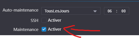

Essaye de faire un redémarrage automatique de la sonnette dans sa configuration (je crois que ca s’appelle maintenance) depuis la page web.
Je n’ai plus de faux appel depuis qu’elle redémarre tout les jours a minuit.

J’avais déjà une maintenance en cours.
Si je comprend.
Mais j’ai eu aussi ce problème, et en faisant ça… Je n’ai plus de problème.
Capture d'écran 2025-04-07 171734
Il est bien activé ?
mon interface graphique est différente. Probablement parce qu’il s’agit d’un ancien VTO.
