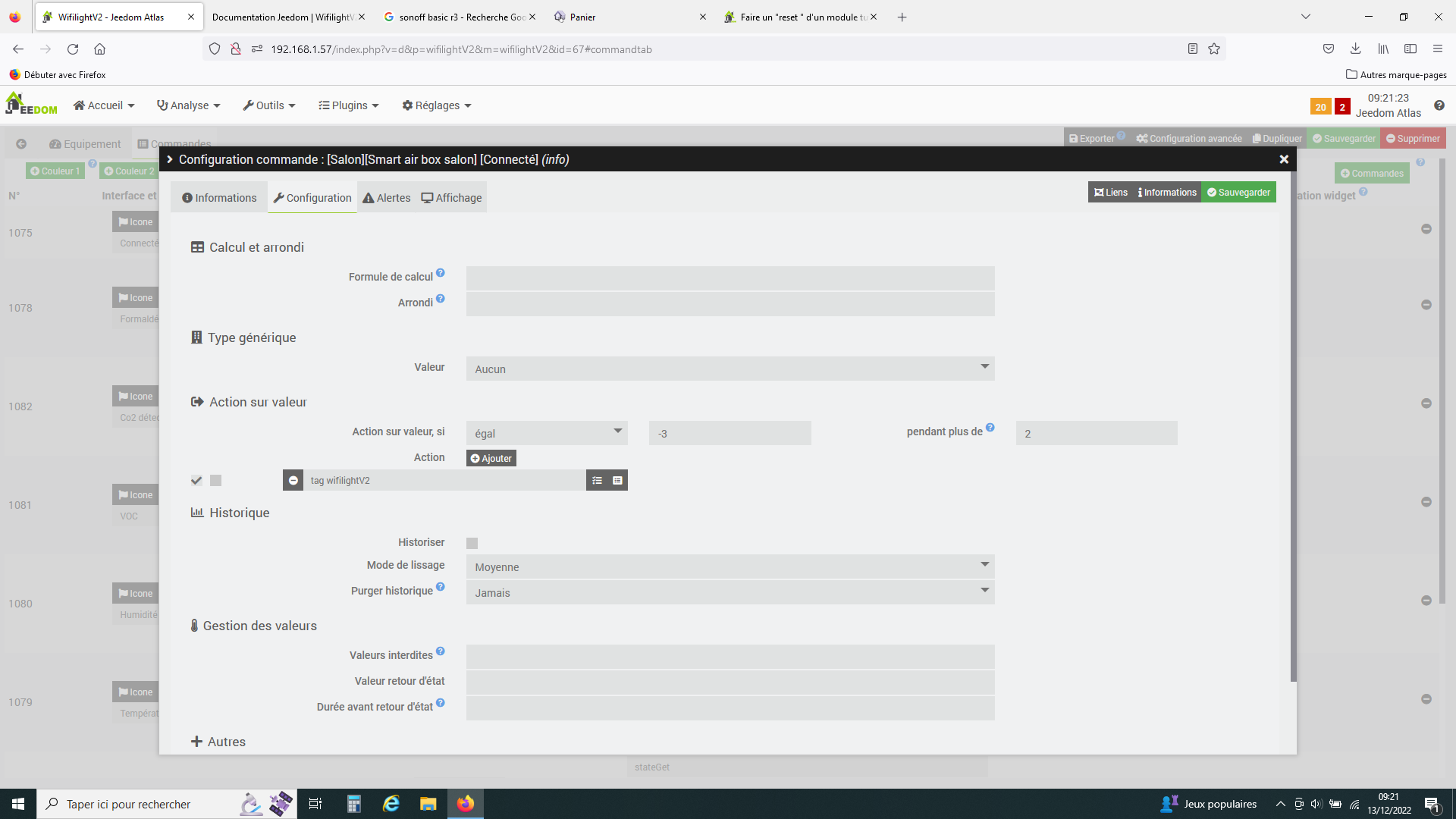

j’ai fait ceci en lieu et place de ma commande action " cmd:to 192.168.1.33 " mais périphérique toujours muet …
