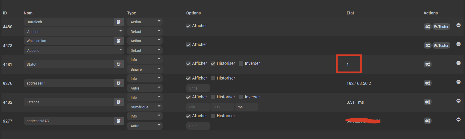

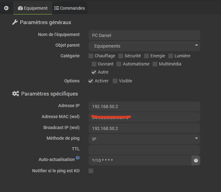

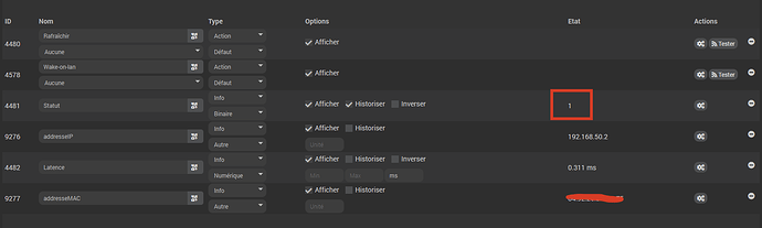

C’est assez simple d’avoir un retour d’état avec l’utilisation du plugin Network. Il se base sur la réponse aux pings envoyés périodiquement vers le PC (qui est donc supposé être dans le réseau local).
Côté design, ça donne un truc comme ça :
Côté config du plugin :
et pour les commandes :
