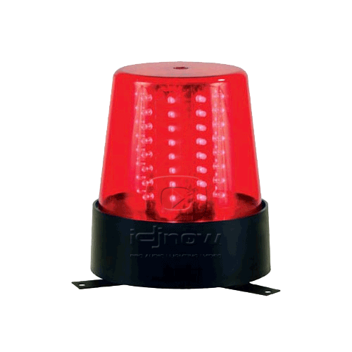

Ou sinon tu met un gyrophare :crazy_face: :rofl:
