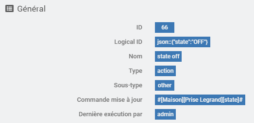

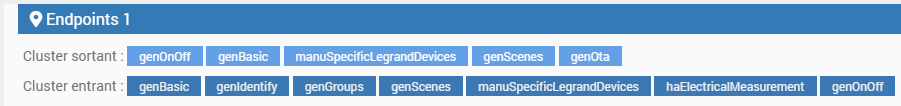

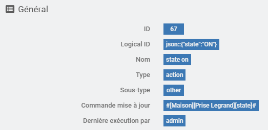

Ma prise
ID 66 = (action) off
ID 67 = (action) on
avec son cluster entrant et sortant genOnOff

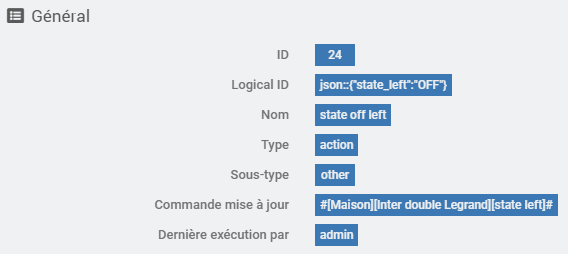

Mon inter double
ID 24 = (action) state off left et ID 25 = (action) state on left
ID 28 = (action) state off right et ID 29 = (action) state on right

ma compréhension est que chaque bouton de l’inter est un Enpoint : pourquoi les cluster sont différents ??

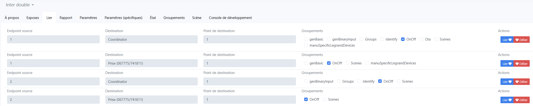

La creation de binding via Jeedom z2m je fonctionne pas, je l’ai faite directement via Zigbee2MQTT. Dans le doute j’ai associé les 2 Enpoints de l’inter à celui de la prise…
Mais cela ne fonctionne pas

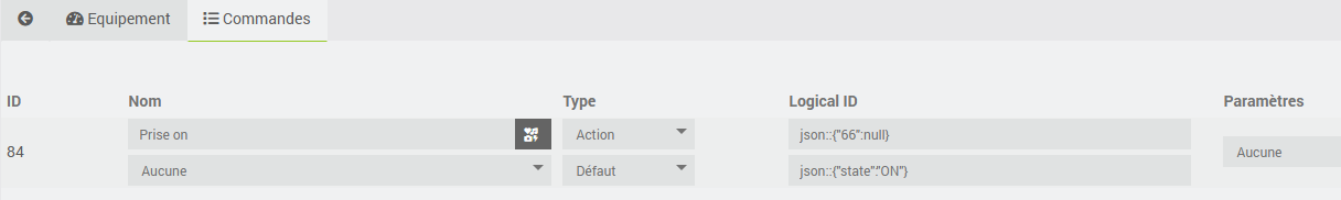

Que mettre dans Logical ID de Commande et de Sous topic ?
