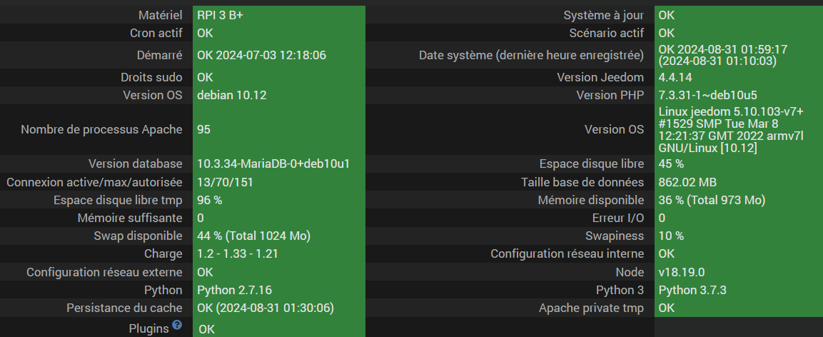

Il faudrait ajouter votre page santé jeedom que l’on ai les infosnsur votre système.

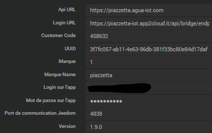

Voici :
voici l’URL utilisée : https://piazzetta-iot.app2cloud.it/api/bridge/endpoint/ pour l’api et le login
et
API URL https://piazzetta.agua-iot.com
Login URL https://piazzetta-iot.app2cloud.it/api/bridge/endpoint/
Diy debian 10. Il faudrait penser à metre à jour.

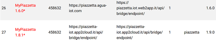

Merci @lperenna c’est bien ça !
Par contre c’est donc un mix entre le réglage 26 et 27 de la doc officielle.

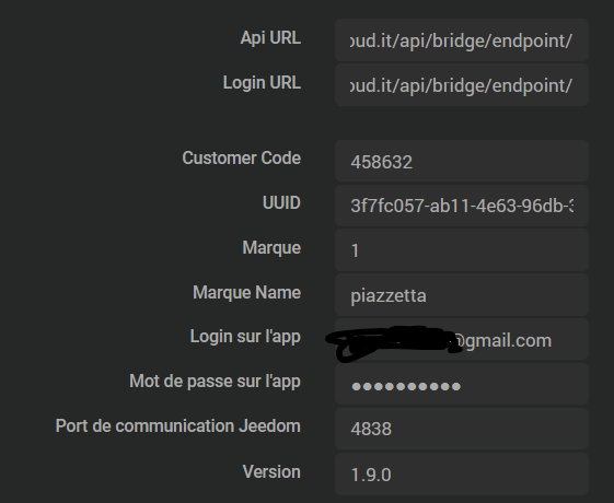

et voici pour les réglages
Il est bien reconnu j’ai pu tester l’allumage et l’arrêt et irai explorer les retours d’état dès que possible.
