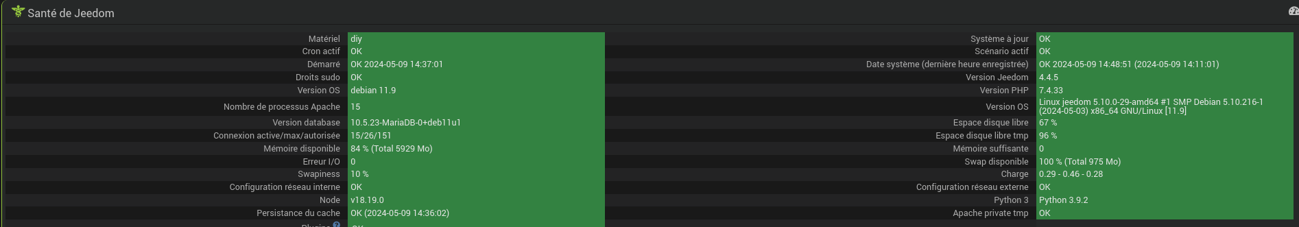

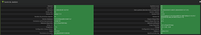

Voici ma page santé :

A la fin de l’install je vois direcetement dans les logs de Jeedom le http.error
J’ai vérifié en SSH et maintenant c’est correct:

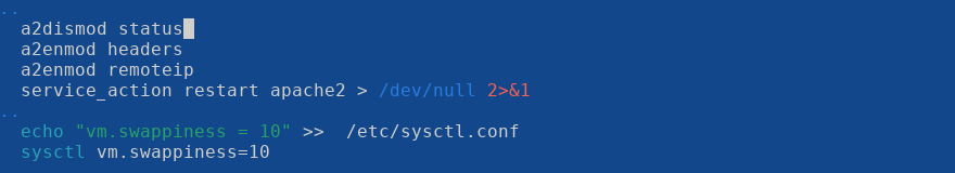

Il y a donc un problème avec l’instal du tuto :
wget https://raw.githubusercontent.com/jeedom/core/master/install/install.sh
chmod +x install.sh
./install.sh
Oui il y a un problème sur le lien du tuto dans le fichier install.
Version de l’install sur le site de Jeedom
Comme on peut le voir il manque la ligne avec le sed.
Le sed remplace dans le fichier apache2.conf {APACHE_LOG_DIR}/error.log par
/var/www/html/log/http.error.

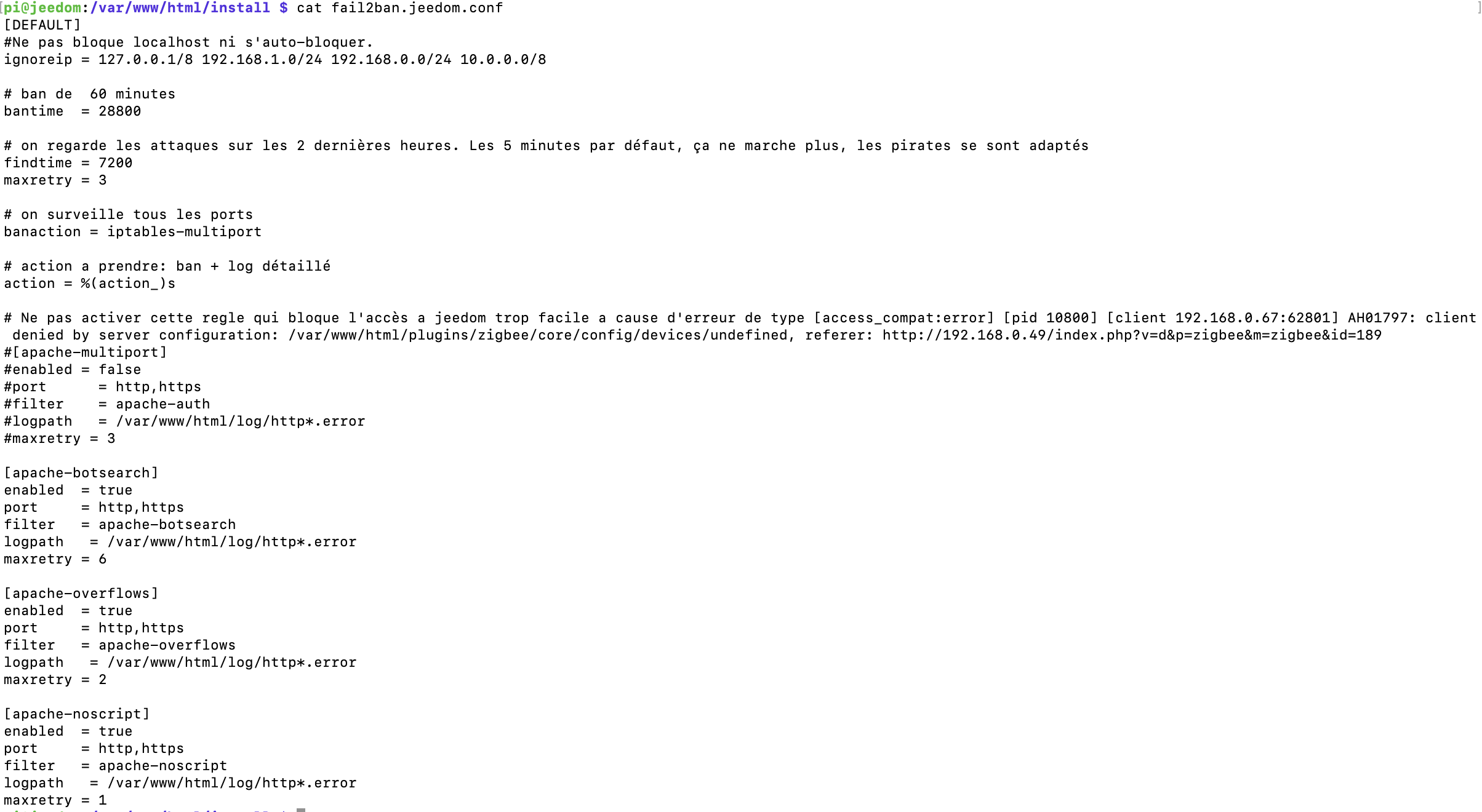

Quand je regarde dans /var/www/html/install il y a bien un fichier fail2ban.jeedom.conf
dont le contenu est:
Ma question est: cette procédure est-elle toujours valable. J’imagine que si aujourd’hui ce fichier fail2ban.jeedom.conf existe et a été adapté (désactivation de [apache-multiport] ) c’est qu’il est utile de l’utiliser?
Mais alors pourquoi ce n’est pas fait automatiquement dans la config lors de l’instal de Jeedom?!
Au final je ne sais pas si je dois faire ces changement ou pas
