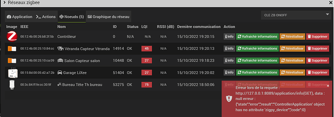

Je débute ici et veuillez m’exciser par avance pour mon ignorance mais je n’ai pas trouvé de réponse à mon problème sur le net.
Ma configuration est la suivante : RPI4 (image téléchargée sur le site) + clée zigbee SONOFF + Pulgin officiel Zigbee + capteurs SONFF + Zlinky (capteur Zigbee pour compteur Linky) + tête de robinet thermostatique MOES
L’ensemble fonctionne mais les signaux sont très faibles malgré des distances limitées ce qui ne me rassure pas du tout.
Graphique du réseau :
map
Noeuds :
Merci par avance pour votre aide
Quelques règles de base en Zigbee (et valables pour tous réseaux maillés) :
  1. on installe les routeurs (équipements alimentés en permanence par une source de puissance autre que des piles) à leur emplacement définitif et on les appaire. On laisse une ou deux heures pour que le réseau maille bien
  2. on installe ensuite les capteurs et équipements sur pile (les end devices) à leur emplacement définitif et on les appaire
  3. si tout marche alors on ne touche à rien et surtout on n’accorde qu’une confiance limitée aux logiciels de pseudo supervision
Dans ton cas il n’y a aucun routeur dans ton réseau. Donc aucun maillage. Commence par ajouter au moins un routeur. Et comme tout marche cf règle 3

Bonjour Yves,
Merci pour tes réponses mais mon probleme de porté Zigbee ne vient pas du LiXee qui fait plutot bien son travail de routeur et ce, malgré une puissance d’alimentation limitée.
En comparaison, le dongle usb zigbee sonoff a une portée ridicule, par exemple, pour appairer le LiXee au serveur Jeedonm, je dois placer le rasberry à moins d’un mêtre !
Autre exemple, la tête thermostatique MOES n’est qu’a 10 m du dongle Zigbee et le signal est pourtant faible. J’ai du Mal à croire que celà est normal.
Je précise que je suis éloigné du point d’accès wifi et que j’ai testé plusieurs canaux : sans succès.
Avez-vous un conseil à me donner pour tester la porté du dongle usb zigbee Sonoff (indépendament de mon installation jeedom) ?
Avec mes remerciements anticipés,
Entre le coordinateur sonoff et les autres équipements il faut peut être installer un routeur (les têtes MOES ne sont pas des routeurs) type lampes HUE ou prise connectée ou autres éléments alimenté sur secteur.
Idéalement placer ce routeur à mi chemin entre le coordinateur sonoff et le plus éloigné des équipements sur pile
