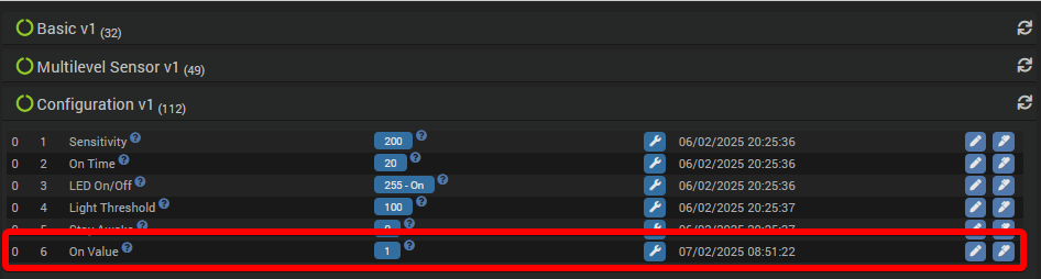

je viens de passer un peu de temps avec un EZmotion (suite aussi à la migration en ZWAVE-JS)…
Je pense qu’il y a une erreur dans le champ « présence »… qui est indiqué en 32 1 currentValue…
Personnellement cela fonctionne avec 32 0 currentValue
J’ai mis un retour d’état à 0 après 3mn et validé la répétition des valeurs identiques.
Il faut ajouter la commande ci-dessous et mettre 1 au lieu de 255 (de base l’EZmotion envoie un 255 sur détection de mouvement ce qui n’est pas vraiment binaire :grinning:…)
J’ai pas testé sur plusieurs jours mais cela semble fonctionner…

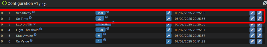

Ps: Tu peux aussi ajouter d’autres commandes pour par exemple changer la durée entre 2 détections (de base 20mn) ou la sensibilité (de base 200 et 10 pour éviter les détections avec les animaux)
Je viens seulement de voir ton message.
Je viens de tester en modifiant à 0 et en modifiant à 1 la valeur dans les paramètres.
C’est tout bon maintenant.
Merci beaucoup :slight_smile:
