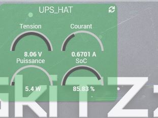

Je voulais finir avec mon petit bout de code en utilisant un event ou quelque chose pour mettre à jour un virtuel contenant deux infos (tension et courant) mais je n’y parviens pas…
dans un script, tu peux stocker la variable dans une commande d’un virtuel avec ce code
cmd::byId(99999)->event($nbr_xxx);
99999 = ID de la commande dans le virtuel
En effet, merci à toi…
je me prenais la tête.
$script = 'INA219.py';        //Nom du fichier python
$chemin = '/var/www/html/plugins/script/data'; // Dossier à utiliser
// exécution du script
$response = shell_exec('python2 '.$chemin.'/'.$script);  // execution du script
// décomposer
$decomposition = explode(" ", $response);
echo '\nTension : '.$decomposition[0].''; // bus_voltage
echo '\nCourant : '.$decomposition[1].''; // current
cmd::byId(276)->event($decomposition[0]);
cmd::byId(278)->event($decomposition[1]);
ups_infos
