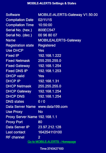

Je n’ai jamais configuré de proxy, j’ai plusieurs questions :
SI j’ai bien compris la modif du proxy permet récuperer les données envoyées au server data199 sur le port 8080, sans impacter l’application mobile alerts du smartphone qui utilise data199 ?
A l’origine j’ai use DHCP, name : MOBILEALERTS-Gateway
il faut que décoche DHCP pour mettre l’adresse en dur 192.168.1.** à la place du 192.168.0.** préconisé ?
sachant que ma plage d’adresse est 192.168.1.1-254
Last contact est un retour d’info, ça ne se configure pas ?
Pour ma culture, ou se trouve le proxy dans la Gateway, dans la box internet ?

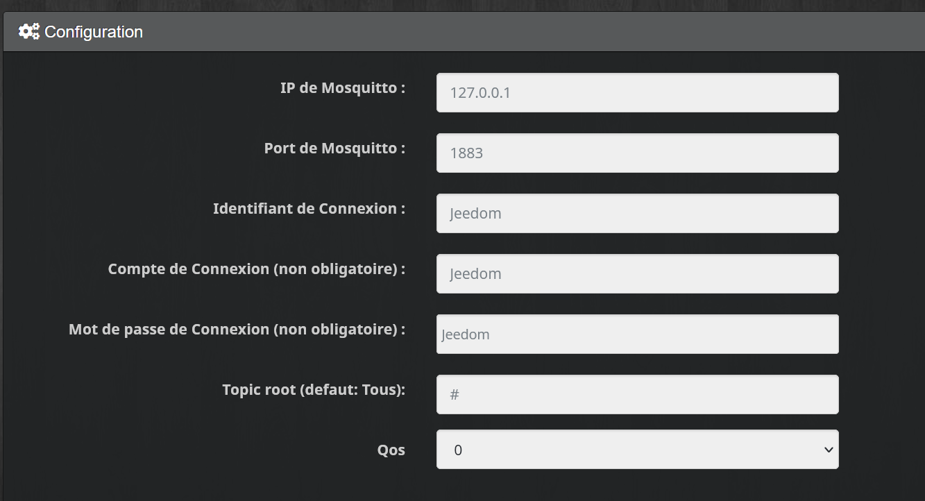

J’arrive maintenant à récupérer les JSON de chaque sonde dans Jeedom !
Reste plus qu’à extraire ces informations dans mes équipements virtuels…
J’en suis là également. Merci pour vos informations.
Pour extraire les mesures de ces JSON comment faites vous ?
Slt,
Normalement si tu initialises MQTTT sur ton « Jeedom » tu devrais récupérer les infos que tu routes vers lui, je sais bien que c’est assez compliqué à mettre en œuvre avec « maserver » mais si tu n’as pas d’erreur en exécution du prog cela remonte …Moi je l’avais fait sur un RPI dédié …
Oui c’est tout bon, je reçois bien les json des différentes sondes dans mon jeedom via jMQTT mais je me demandais quelle méthode vous aviez utilisée pour extraire les mesures des json. Un scénario code PHP je suppose ? En fait je pensais que le maserver allait envoyer un flux MQTT par sonde.
