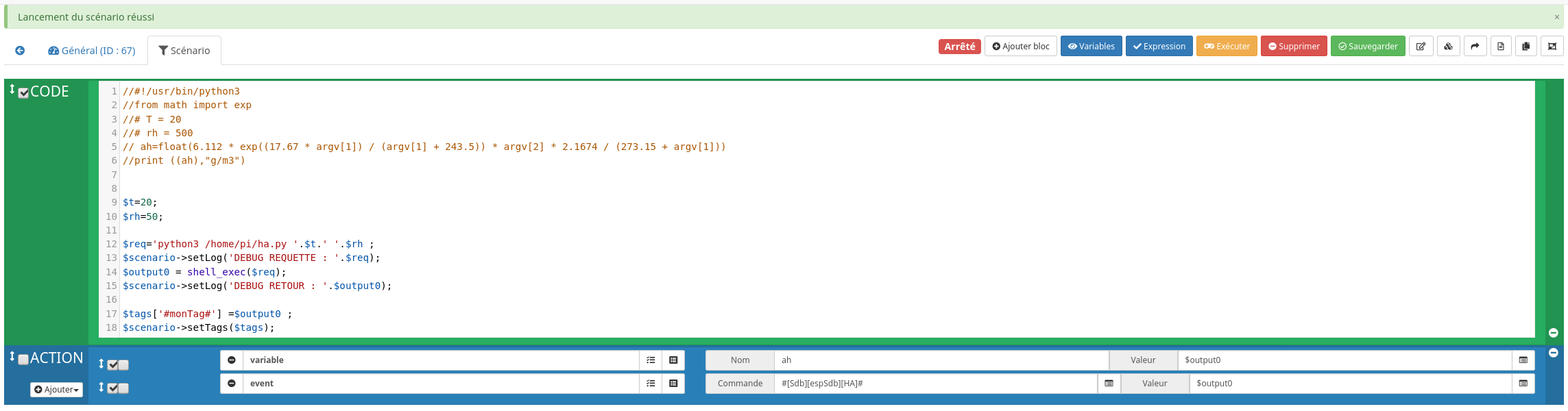

Oui il y en a plein et j’ai pu constater que ma formule est bonne en comparant les résultats
//#!/usr/bin/python3
//from math import exp
//# T = 20
//# rh = 500
//ah=float(6.112 * exp((17.67 * argv[1]) / (argv[1] + 243.5)) * argv[2] * 2.1674 / (273.15 + argv[1]))
//print ((ah),"g/m3")
$t=20;
$rh=500;
$req='python3 monscript.py '.$t.' '.$rh ;
$scenario->setLog('DEBUG REQUETTE : '.$req);
//$output0 = shell_exec($req);
$scenario->setLog('DEBUG RETOUR : '.$output0);
avec passage de paramètre c’est mieux

Je la récupère comment la sortie $output0 ?
$output0
c’est une variable qui contiens la valeur de retour / du print que tu a fait a la fin de ton script
ah reste toujours à 0 :frowning:
ta modifier ton script pour qu’il prennent des paramètres ??
tu peut aussi a la fin mettre la valeur dans un tag
que dit le log du scenario ?
//# T = 20
//# rh = 500
// ah=float(6.112 * exp((17.67 * argv[1]) / (argv[1] + 243.5)) * argv[2] * 2.1674 / (273.15 + argv[1]))
$t=20;
$rh=500;
$tags['#monTag#'] =$output0 ;
$scenario->setTags($tags);

Ca me répond que:
NameError: name ‹ argv › is not defined
Le log du scenario, lui, dit ras
Bon ok j’ai réussi en important sys et en renommant les argv en sys.argv
Maintenant j’ai un problème entre float et int, je l’ai résolu en mettant des float partout.
Ca donne:
#!/usr/bin/python3
import sys
ah=float(6.112 * exp((17.67 * float(sys.argv[1])) / (float(sys.argv[1]) + 243.5)) * float(sys.argv[2]) * 2.1674 / (273.15 + float(sys.argv[1])))
print ((ah),"g/m3")
Mais ah reste toujours à 0 :frowning:
Oui pardon
il faut faire
from sys import argv
voilà un truc un peut plus complet
$tags = $scenario->getTags();
$t = $tags['#t#'];
$rh = $tags['#rh#'];
$rep = shell_exec($req);
$scenario->setLog('DEBUG RETOUR : '.$rep);
$tags['#rep#'] = $rep;
C’est tout bon, le retour debug donne la bonne valeur mais je n’arrive pas à l’attribuer à mon virtuel, en fait j’arrive pas à la sortir du bloc code du scenario.
Edit, j’ai trouvé, il y a une petite erreur dans ton code:
$tags[’#rep#’] = $req;
c’est plutôt :
$tags[’#rep#’] = $rep;
Un grand merci à toi @olive , j’y serais pas arrivé seul c 'est sûr :wink:
