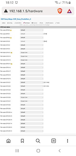

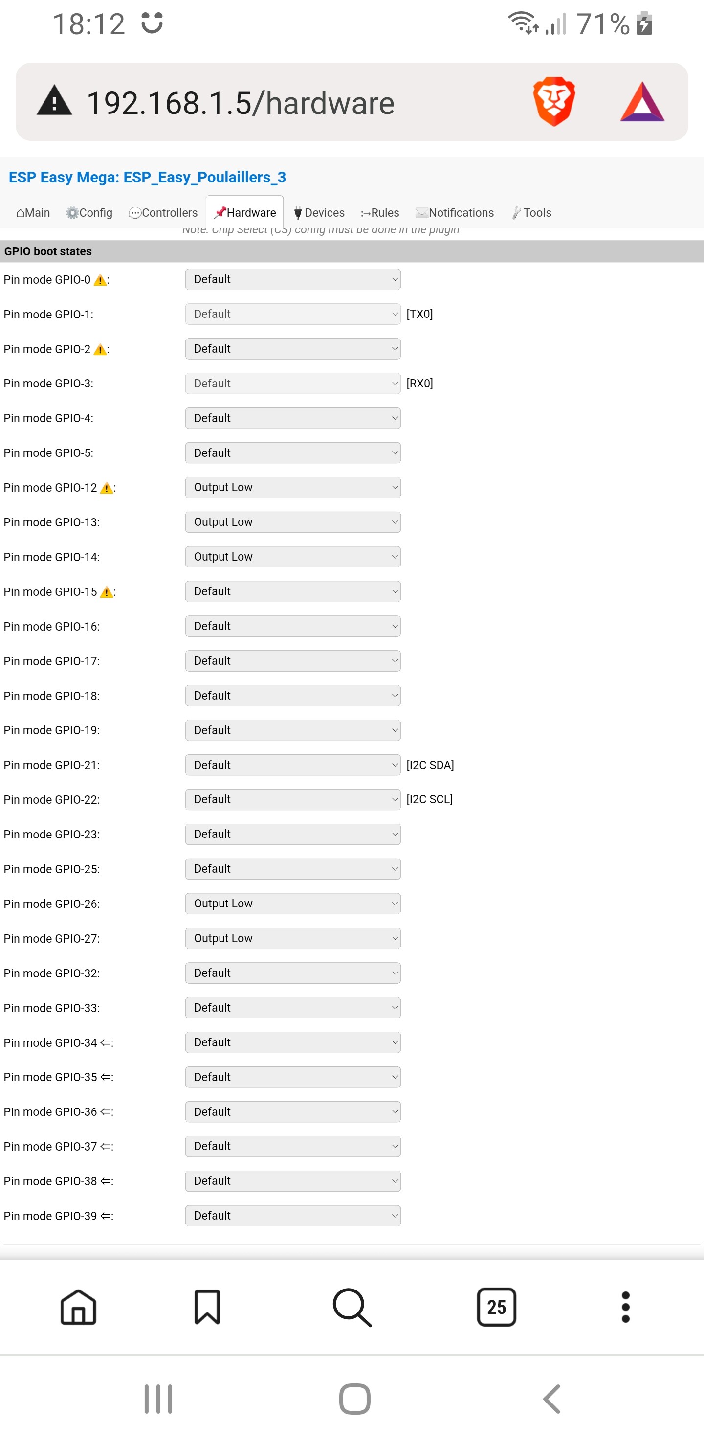

Surtout en ce qui concerne les rules et les configuration des gpio au demmarage…

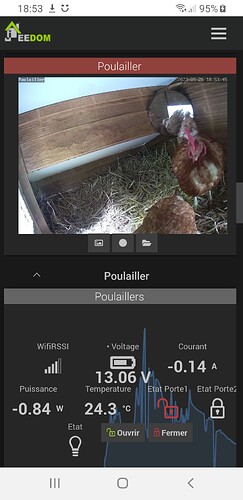

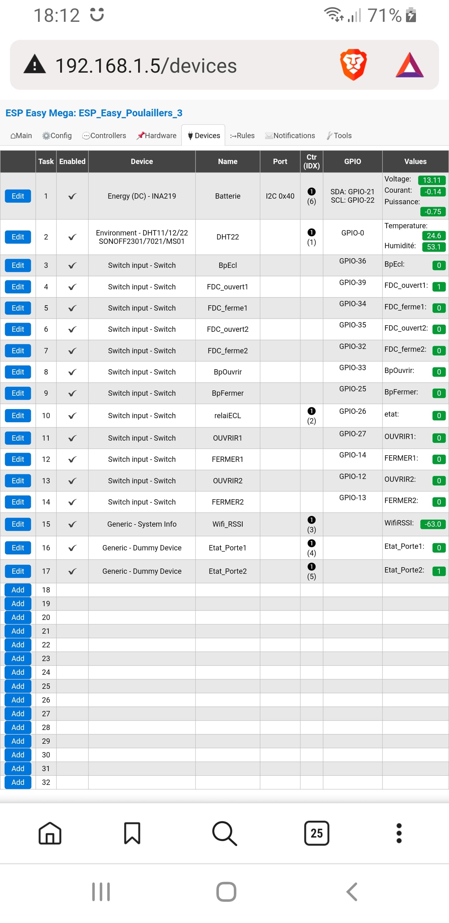

La je travaille sur un double poulailler connecté autonaume … donc 1 esp32, avec 2 portes automatiques commandés avec un double pont en H, capteur dht22 température/humidité, et un ina219 modifié (10 ampères ) pour le monitoring de la batterie 12v rechargée en solaire …

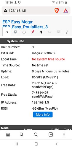

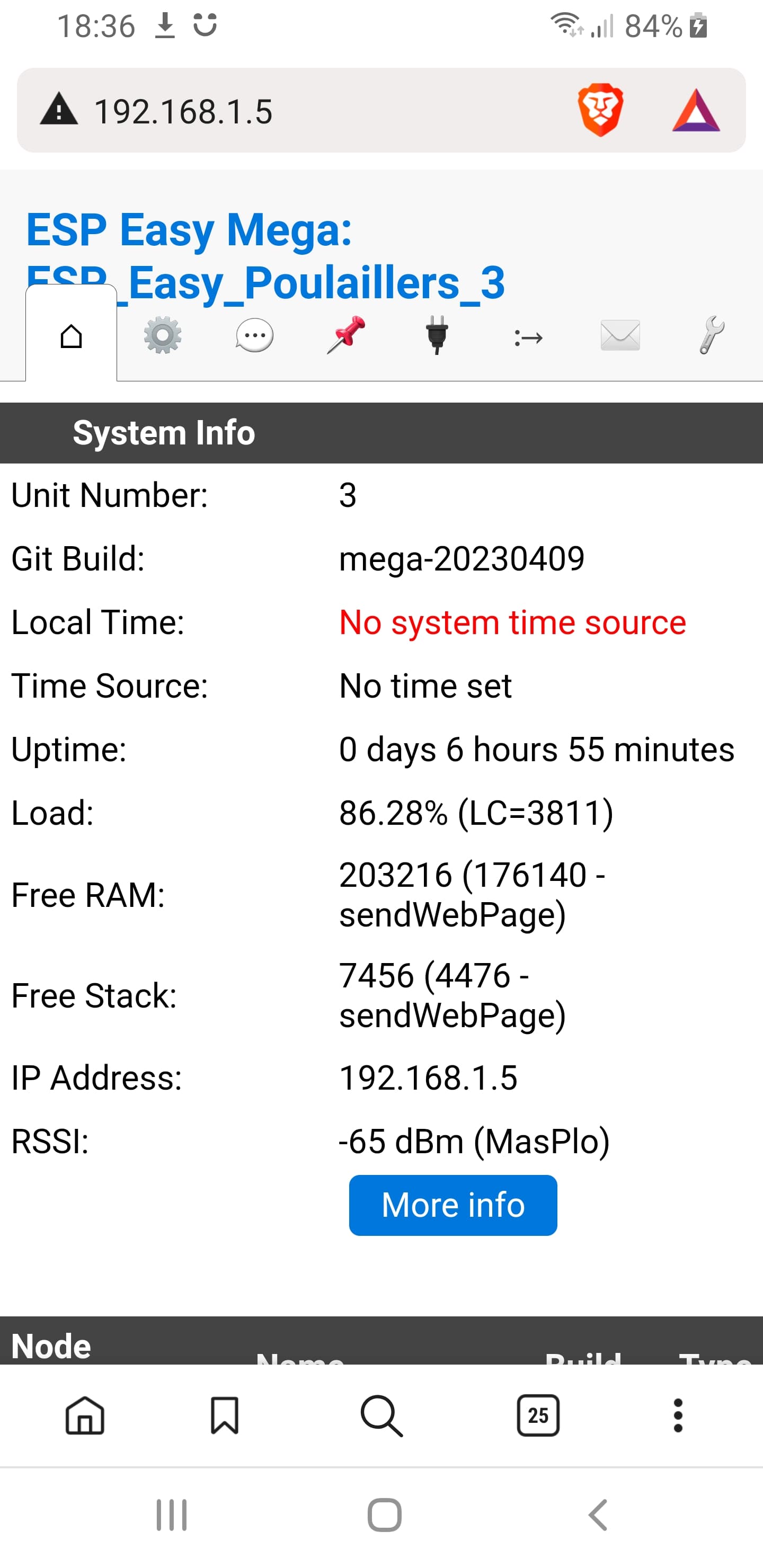

A l l’heure actuelle… tout fonctionne jusqua ce que je fasse un hard reset …
J ai bien spécifié tous mes gpio a zero " on system#boot do …
Mais a la mise sous tension… ca fait nawak avec les moteurs…
Ca met un temps fou a booter et j ai une charge cpu a 90 % en permanence…
Bref je cherche mon erreur qui fait que quand ca fonctionne super bien… ca ne fonctionne plus sans comprendre pourquoi sur une coupure électrique…
Quelques screen de ma config et mon fichier rules :
rules1.txt (1,0 Ko)
