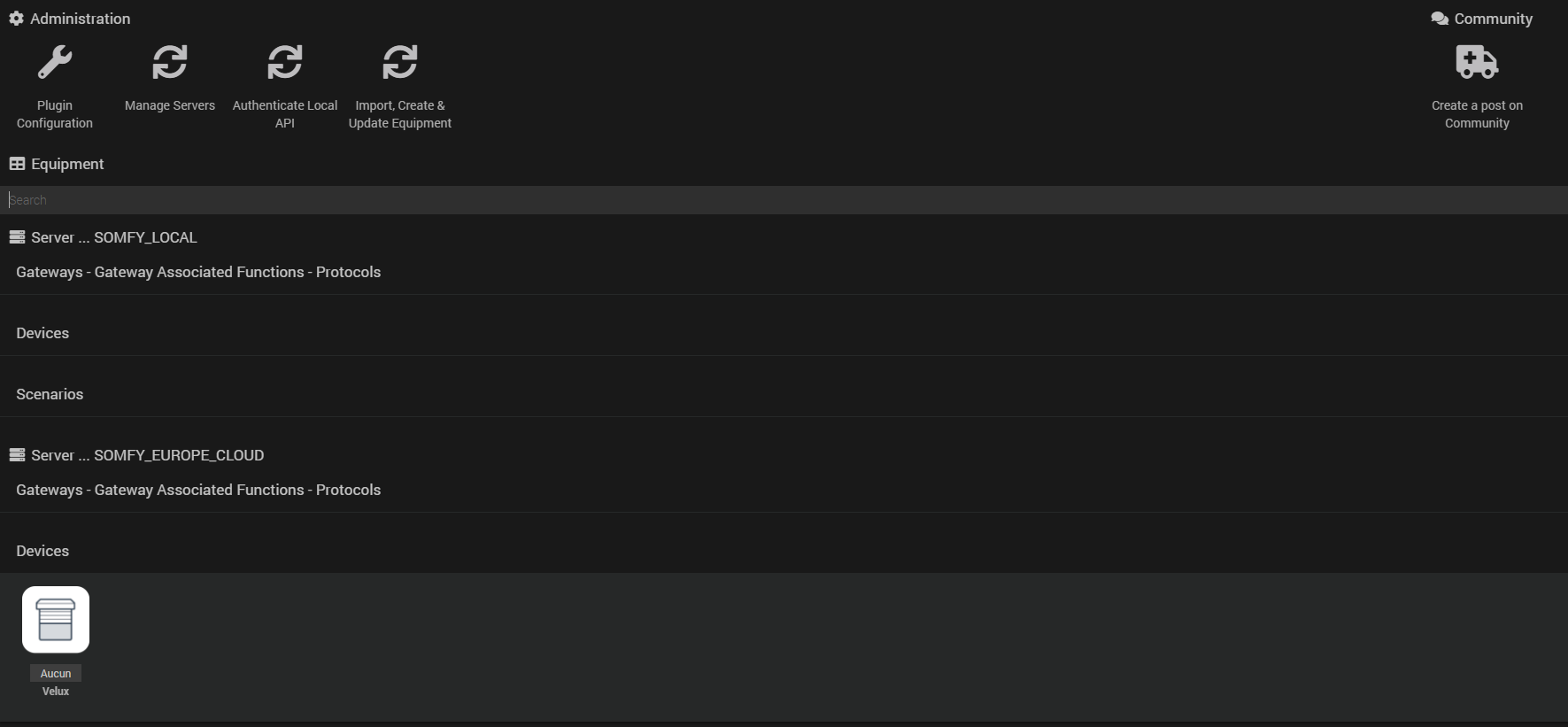

Bonjour, je ne trouve pas de doc, ni de tuto pour configurer le plugin SomfyUnified.
J’ai une Tahoma Switch et un bridge Cozytouch. J’ai reussi à les declarer en mode Cloud et j’obtiens les device.
Par contre, je souhaite utiliser ma Tahoma en API local et là, je n’arrive à rien. Je pense que je ne parviens pas un créer un token.
Voici une copie de mon ecran quand je clique sur « Authenticate Local API »
Ca bug ou c’est moi qui ne comprends rien ?

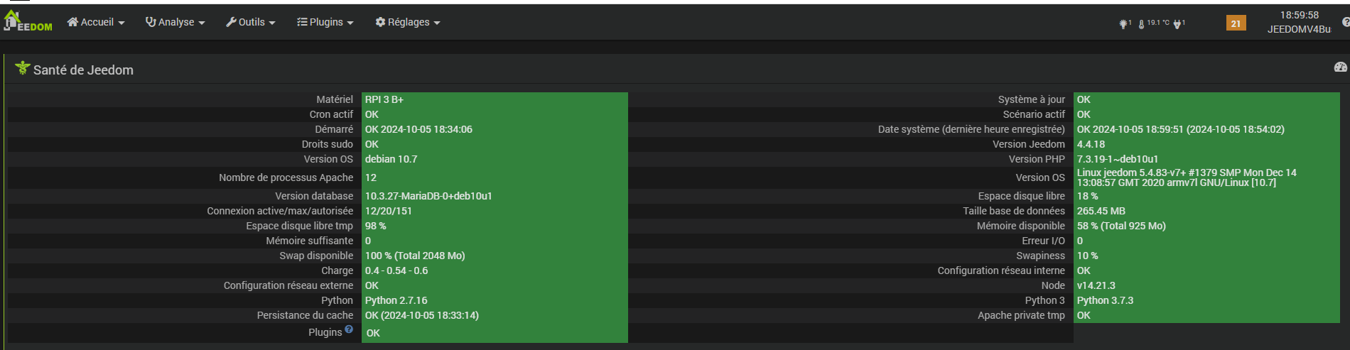

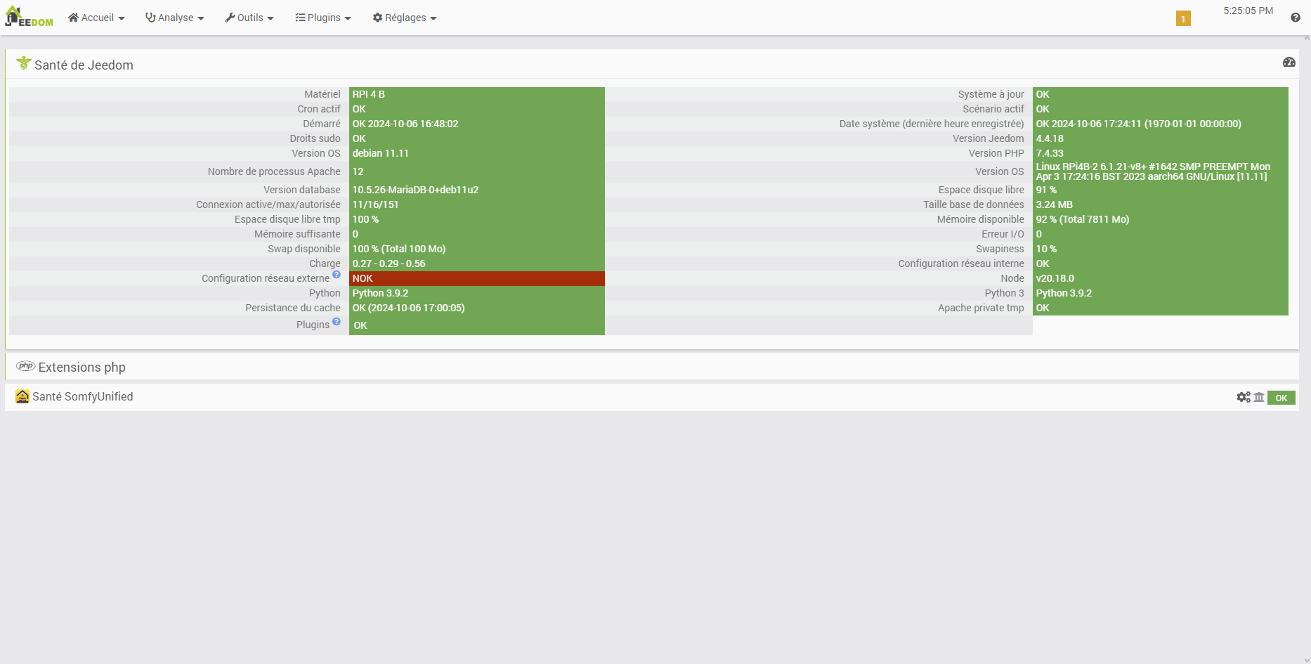

Et voila mon Jeedom Santé:
Informations Jeedom
Core : 4.4.18 (master)
DNS Jeedom : non
Plugin : SomfyUnified
Version : 2024-10-01 22:54:59 (beta)
Statut Démon : Démarré - (2024-10-05 18:39:48)

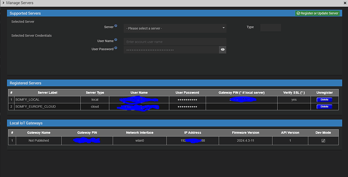

J’ai installer les serveurs Tahoma CLOUD et Local:

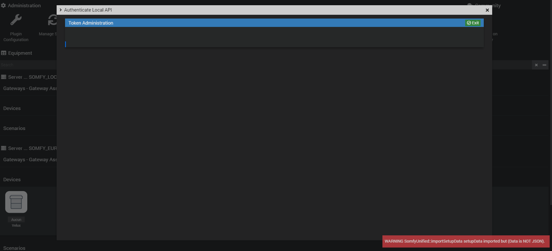

Mais quand je veux créer un token pour le serveur Tahoma local j’ai ca:

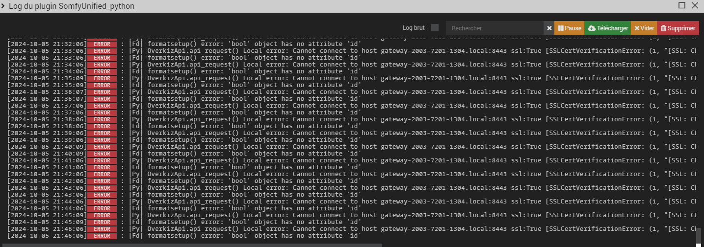

Dans les logs « SomfyUnified » j’ai des tonnes de trucs comme ca:
[2024-10-05 21:24:06] ERROR  : setupData imported but (Data is NOT JSON).
[2024-10-05 21:24:06] ERROR  : Erreur sur la fonction cron du plugin : Argument 3 passed to SomfyUnified::updateEqLogicInfo() must be of the type array, bool given, called in /var/www/html/plugins/SomfyUnified/core/class/SomfyUnified.class.php on line 941
[2024-10-05 21:25:08] ERROR  : setupData imported but (Data is NOT JSON).
[2024-10-05 21:25:08] ERROR  : Erreur sur la fonction cron du plugin : Argument 3 passed to SomfyUnified::updateEqLogicInfo() must be of the type array, bool given, called in /var/www/html/plugins/SomfyUnified/core/class/SomfyUnified.class.php on line 941
et dans les logs du « SomfyUnified Pyhton », j’ai des tas de ca:
[2024-10-05 21:32:06] ERROR  : |Py| OverkizApi.api_request() Local error: Cannot connect to host gateway-2003-7201-1304.local:8443 ssl:True [SSLCertVerificationError: (1, "[SSL: CERTIFICATE_VERIFY_FAILED] certificate verify failed: Hostname mismatch, certificate is not valid for 'gateway-2003-7201-1304.local'. (_ssl.c:1006)")]
[2024-10-05 21:32:06] ERROR  : |Fd| formatsetup() error: 'bool' object has no attribute 'id'
[2024-10-05 21:33:06] ERROR  : |Py| OverkizApi.api_request() Local error: Cannot connect to host gateway-2003-7201-1304.local:8443 ssl:True [SSLCertVerificationError: (1, "[SSL: CERTIFICATE_VERIFY_FAILED] certificate verify failed: Hostname mismatch, certificate is not valid for 'gateway-2003-7201-1304.local'. (_ssl.c:1006)")]
[2024-10-05 21:33:06] ERROR  : |Fd| formatsetup() error: 'bool' object has no attribute 'id'
ca vient de quoi ?
Merci pour votre aide.

En fait je pense que j’ai le meme probleme que lui:
L’ecran de Authenticate Local API est vide. Juste le bouton « exit » en vert en haut à droite.

et ca:
[2024-10-05 21:32:06] ERROR : |Py| OverkizApi.api_request() Local error: Cannot connect to host gateway-2003-7201-1304.local:8443 ssl:True [SSLCertVerificationError: (1, « [SSL: CERTIFICATE_VERIFY_FAILED] certificate verify failed: Hostname mismatch, certificate is not valid for ‹ gateway-2003-7201-1304.local ›. (_ssl.c:1006) »)]
[2024-10-05 21:32:06] ERROR : |Fd| formatsetup() error: ‹ bool › object has no attribute ‹ id ›
[2024-10-05 21:33:06] ERROR : |Py| OverkizApi.api_request() Local error: Cannot connect to host gateway-2003-7201-1304.local:8443 ssl:True [SSLCertVerificationError: (1, « [SSL: CERTIFICATE_VERIFY_FAILED] certificate verify failed: Hostname mismatch, certificate is not valid for ‹ gateway-2003-7201-1304.local ›. (_ssl.c:1006) »)]
[2024-10-05 21:33:06] ERROR : |Fd| formatsetup() error: ‹ bool › object has no attribute ‹ id ›

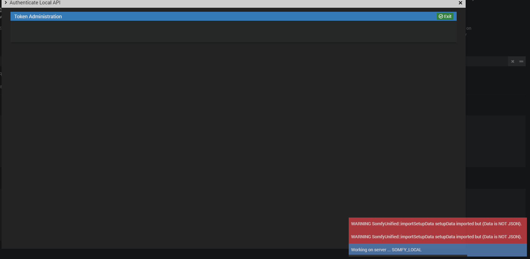

J’ai la meme chose en recreant le serveur Tahoma Local sans le SSL.
Impossible de créer un token avec la fonction « Authenticate local API », la fenetre s’affiche vide.
Mais on voit bien qu’elle essaie de se service du local serveur qui existe (affichage bande bleu en bas à droite, sous les messages d’erreurs):

La plupart des messages d’erreurs ne sont que les conséquences du fait que la connection au serveur local n’aboutit pas.
Pour le moment, j’ignore ce qui peut se passer ?

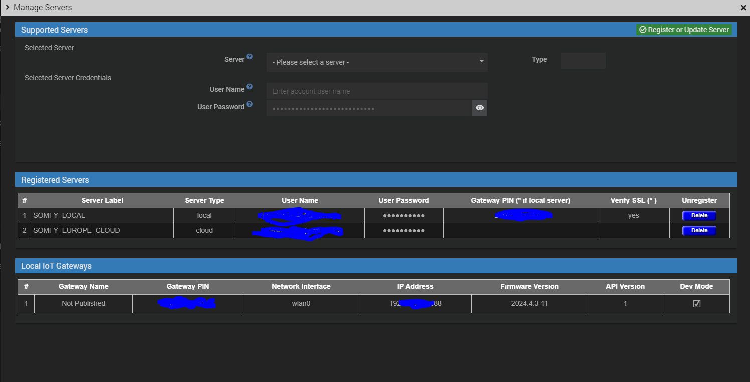

  • recréer le serveur tahoma local avec SSL
  • reinstallé les dépendances
Helas, l’ecran « Authenticate Local API » est toujours le même, vide.
