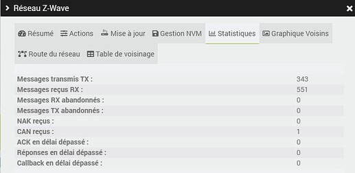

En attendant vous pouvez regarder la santé votre réseau z-wave. Et après avoir redémarrer votre box, vérifier le nombre de dropping command, c’est un bon indicateur.

Pouvez-vous m’indiquer comment voir le nombre de dropping command ?
Merci !
Dans le réseau z-wave->statistiques

Je ne vois rien de particulier…où alors je regarde au mauvais endroit :upside_down_face: ?
