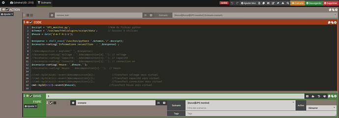

Voici le scenario :
Merci de votre aide

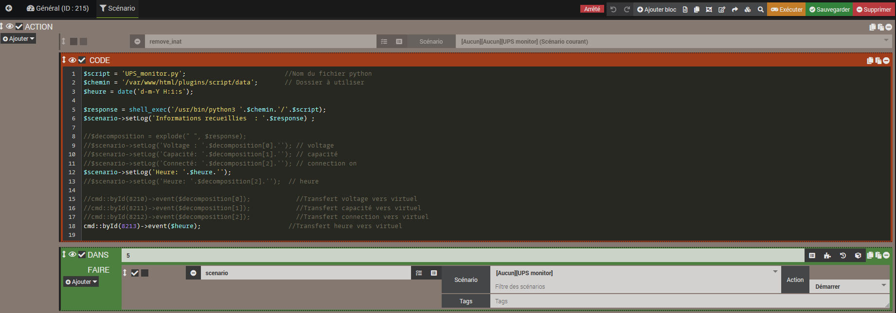

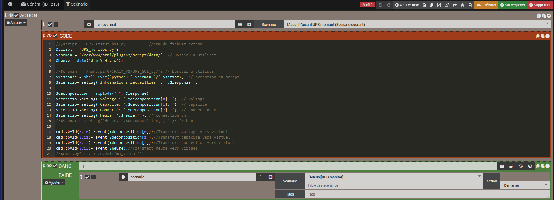

Postez une capture du nouveau scénario, j’ai pas compris votre modification.

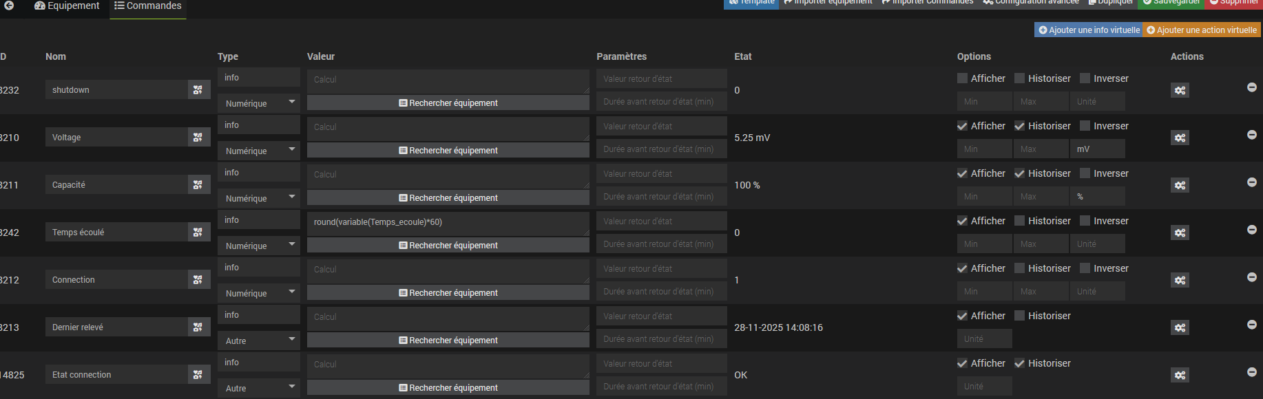

Postez une capture des virtuels.
Voici les captures:

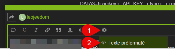

NB : c’est mieux d’utiliser les balises de texte préformaté pour les log et le code :
