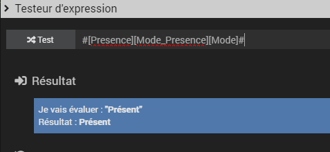

La commande utilisée pour réalisée le test du Mode (ici je suis en mode Présent) :

Je m’auto répond en réalisant plusieurs tests en mode Debug.
Le mode INFO String qui est demandé pour tester le mode n’existe pas de base dans le plugin mode, je pensais que la valeur MODE envoyée cette information.
Pour contourner j’ai créé un plugin virtuel Mode_Info qui récupère l’info en INFO : Autre et la cela fonctionne.
Je ne sais pas si on peut mettre plusieurs Mode en exclusion (exemple : Absent|Vacances) par exemple.
