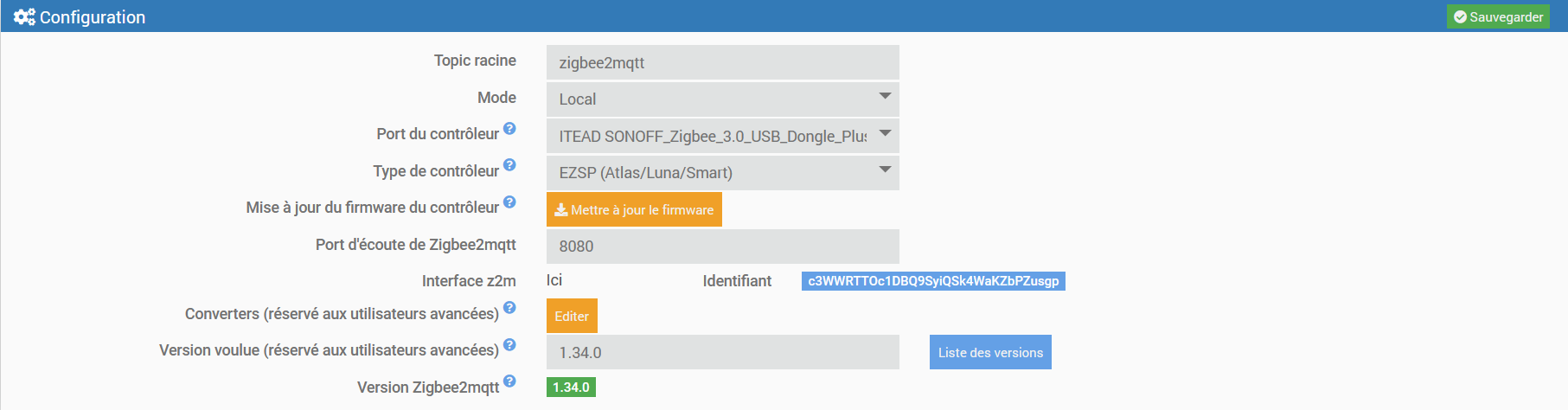

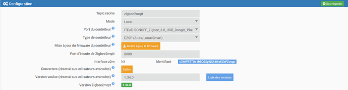

pour installer une version autre que 1.35.0, dans configuration du plugin, saisir la version voulue (par exemple 1.34.0)
Cliquer bouton « Sauvegarder ».
Relancer l’installation des dépendances.
akenad :slight_smile:
J’ai redémarré plusieurs fois le démon et les messages ne sont pas revenus. Il fallait peut être un peu de temps pour que la nouvelle mette à jour les modules
