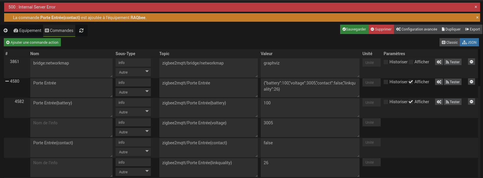

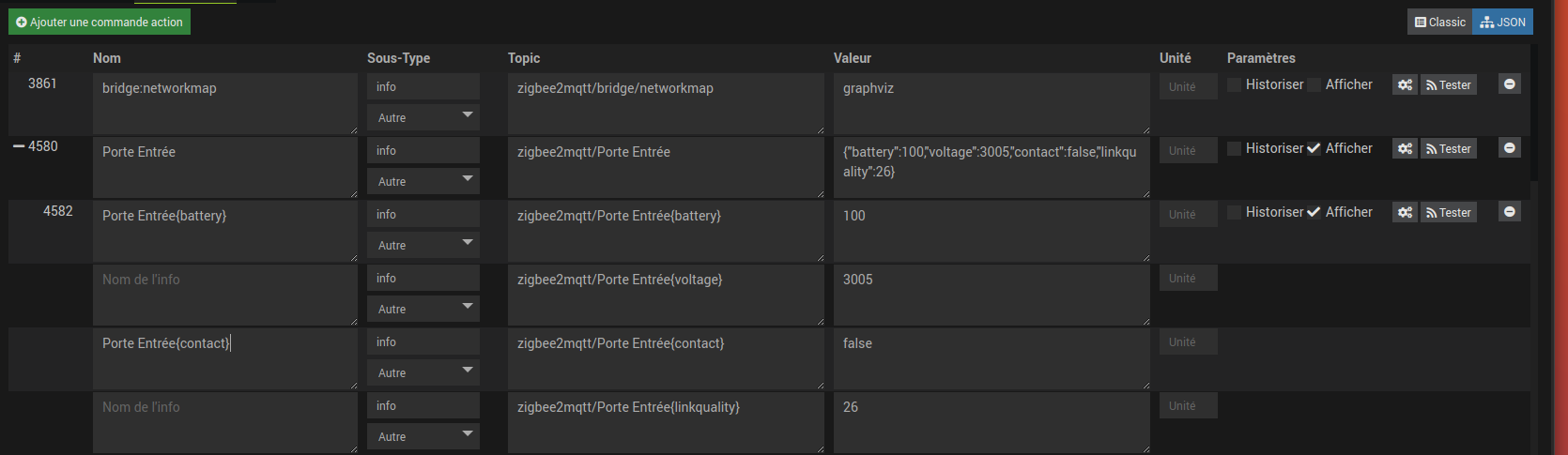

EDIT : Après nouvelle vérif pas de doublon. j’ai un internal Error 500 affiché sur une ligne rouge lorsque je suis dans la vue JSON et que je nomme une info (Porte Entrée{contact} par exemple) et que je sauvegarde.
Vue JSON avant sauvegarde :
Vue JSON après sauvegarde (message 500) :

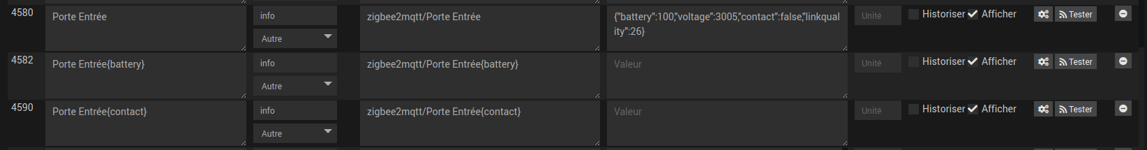

En retour sur affichage Classic cette info est bien crée mais sans aucune valeur :

EDIT 2 : Le error 500 semble venir des accolades dans le nommage des infos.
Je n’ai toujours pas les infos dans la vue CLASSIC de cette commande json

Concernant l’erreur 500, il y a bien un problème que je reproduis, je le corrigerai (edit: issue 88 sur GitHub): en attendant, éviter les accolades dans le nom des commandes à leur création. Ceci-ci dit, la commande est bien créée comme tu l’as noté, sa valeur s’initialisera à la réception du prochain message.
