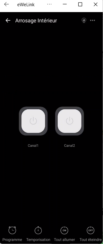

J’ai récupéré ce produit https://fr.aliexpress.com/item/1005004403956116.html
Il remonte dans Wifilightv2 mais comme un simple Sonoff et les commandes ne fonctionnent pas.
Si vous souhaitez l’intégrer, quelles infos faudrait-il fournir ?

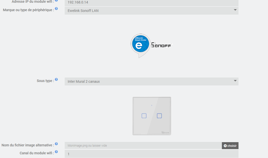

comme indiqué dans la doc, le plugin a pris un sonoff basic car il na pas reconnu le modèle qui est probablement l’équivalent du dual. Tester tous les sous types jusqu’à ce que cela fonctionne.
Désolé, aucun des tests avec les sous-types les plus probables ne fonctionne.

Tester avec inter mural 2 canaux.
mettre canal 1 dans la config
faire un ON/OFF

Le on/off agit sur la pompe A uniquement. Pompe A = Canal 1 dans l’interface de Ewelink.
Le tout éteindre, tout allumer, je pense que c’est un enchainement de commandes (pure hypothèse).

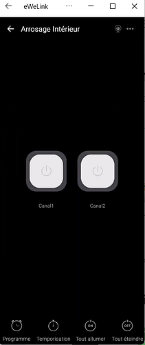

Voici la séquence des manips faites dans Ewelink :
On/off pompe A
On/off pompe B
On/off All

Dans ma réponse de 20h d’hier soir, je te disais que le on/off (depuis le plugin) agissait sur la pompe A de l’équipement en ayant pris en modèle l’inter mural 2 canaux, canal 1 dans la config comme demandé.
donc ça fonctionne avec inter mural
et pour la pompe 2 créer un 2ème périphérique de canal 2
le canal 0 c’est pour commander les 2 en même temps.

En fait, avec le canal 0, les on/off n’ont aucun effet (c’est pour cela que j’ai pensé que ce kit n’était pas pris en charge).
Le canal 1 actionne la pompe A
Le canal 2 actionne la pompe B
Donc, à part cela, tout va. Il me faut enlever les commandes inutiles et bien créer au moins 2 équipements, 1 par canal.
