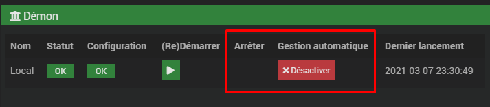

A en voir votre copie d’écran non la gestion automatique n’est pas activé, pour quelle le soit il vous être comme dans la copie d’écran de @Foulek57
Oups je l’ai compris à l’inverse.
Cdlt
FR
Re-bonjour,
C’est comme pour un plugin, si tu regarde bien pour l’activé tu clic sur activer et quand il est actif il ne te propose que le bouton rouge pour désactiver et bien là c’est pareil. :wink:
