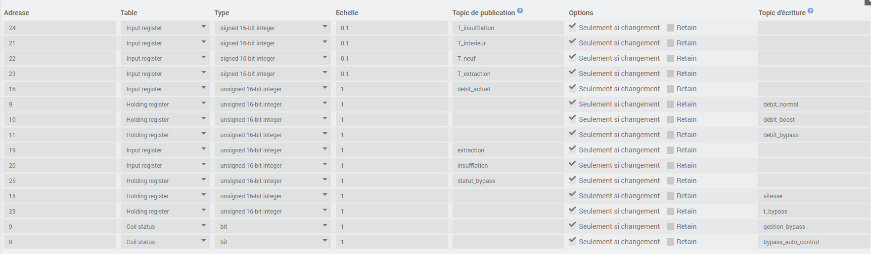

Bonsoir Mips,
Tout d’abord merci pour le temps consacré à implémenter ces nouvelles fonctionnalités. J’ai passé la version du 23 février en pré-production puis en production ce week-end sans rencontrer de problème. Je n’ai testé que la fonction « coil status » et pas « l’input status ».
J’ai juste eu besoin de modifier le paramétrage des registres qui utilisaient l’inversion d’octet.
Cela dit, j’ai toujours quelques warnings (sans impact apparent) dans le log du démon (voir ci-après). Saurais-tu m’indiquer leur signification ? Ils apparaissent lors de la mise en route de la VMC.
Enfin, j’ai vu que tu as poussé une nouvelle version beta, ce jour. Je ne vois rien dans le changelog. Pourrais-tu m’indiquer les changements afin que je puisse adapter mon plan de test ?
D’avance merci
