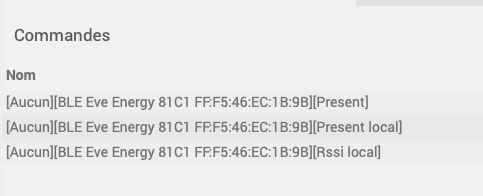

Il me manque quelques accessoires comme la balance withings et autres petits accessoires mais le plus embêtant c’est les prises EVE Energy de Chez Elgato.
l’information remonte bien dans Jeedom mais je ne peux interagir avec ou suivre la Conso de celle ci.
Je me permets de vous joindre une copie d’écran de ce que je vois.

Cette prise est Homekit/Bluetooth je corrige donc votre tag
C’est normal le plugin est fait pour recevoir des information et pas en envoyer.

Merci iPapy pour cette réponse concernant la problématique de la prise EVE Energy.
Je dois conclure que donc dans son état actuel, sa compatibilité HomeKit m’empêche de la synchroniser avec Jeedom.

Merci pour cette précision, les prises EVE Energy ne serait pas Bluetooth Low Energy ce que pourrait expliquer la non remontée des informations dans Jeedom.
