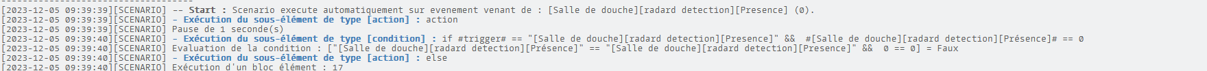

bonjour je constate un fonctionnement anormal me semble t il dans un scenario …(bug ???)
je cherche depuis une heure et je ne comprend pas
version jeedom 4.3.20 donc la dernière …
voila ce que je constate dans le log du scenario qui ne fonctionne pas du coup
alors que les 2 condition sont remplie me semble t il la valeur retournée est false ?? pourquoi
Merci de partager les logs bruts plutôt qu’une capture d’écran c’est bien plus lisible et débugable. En l’occurrence la condition est bien fausse car Présence est différent de Presence.
oups merci ca fait 2 heures que je cherche et j ai pas vu l accent merci
