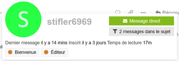

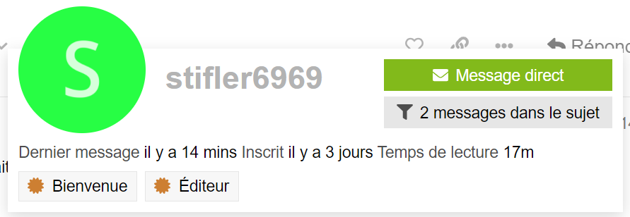

Et si tu recherches un peu sur ce forum tu comprendras le pb :slight_smile:
Et oui, va falloir augmenter ton temps de lecture !!! :smile:
Bienvenue à toi, et bonne lecture. Tu vas découvrir plein de choses en parcourant les différents posts du forum.
