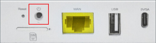

Comment fait-on pour l’éteindre et la rallumer? Un appui sur le bouton au dos de la Luna ne semble rien faire, que l’on appuie brièvement, que l’on reste appuyer une seconde ou quelques secondes, rien ne se passe.
On a tenté un reset: 10 secondes sur le bouton Reset. L’anneau vert a clignoté 3 fois mais rien de plus…

Restez appuyez sur le bouton on/off
Oui déjà fait aussi, plus d’une minute sur le bouton et il ne se passe rien.
