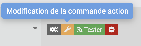

Essaye de modifier la commande action airState.lightningState.mood via le bouton Modification de la commande action :
Dans DataKey, mets airState.lightingState.displayControl à la place de airState.lightingState.mood.
