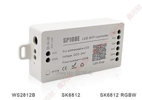

par contre, mon module n’est pas exactement comme sur la photo dans le plugin… y aurait-il plusieurs versions du sp208e qui expliquerait le phénomène (commande état différente) ?

j’ai un module qui a pas exactement la même tête que sur la photo dans le param de l’équipement… ne serait-ce pas un modèle un poil différent, dont la commande d’état serait distincte ?
