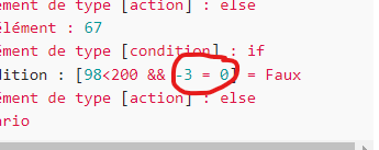

log du scenario qui appel, on peut voir les -3 dans les evaluations des conditions!!
[2021-12-21 15:57:44][SCENARIO] Exécution du sous-élément de type [condition] : if
[2021-12-21 15:57:44][SCENARIO] Evaluation de la condition : [-3 == -1 && 98>200 == 1] = Faux
[2021-12-21 15:57:44][SCENARIO] Exécution du sous-élément de type [action] : else
[2021-12-21 15:57:44][SCENARIO] Exécution d'un bloc élément : 67
[2021-12-21 15:57:44][SCENARIO] Evaluation de la condition : [98<200 && -3 = 0] = Faux
[2021-12-21 15:57:44][SCENARIO] Fin correcte du scénario

oui avec le code c’est mieux :wink: mais déjà regarde cette condition…
Tu ne fais pas un test met une assignation… met un « == »

Merci cstan77, je vais corriger (mais c’est une évaluation de condition, c’est pas une variable, ça change quelque chose?)
Bha dans ta trace il va dans le else mais n’exécute rien…
