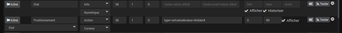

Voici les paramètres actuels:
Ce n’est pas un problème lié au #plugin-volets je l’enlève

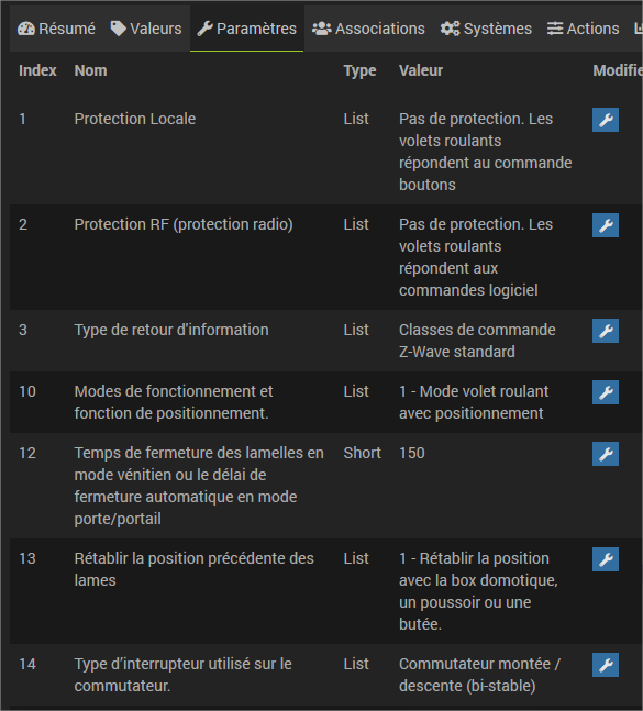

Ton screenshot affiche les « commandes » et non les paramètres du module zwave.
Voici les paramètres :
il faut vérifier éventuellement les index 10 & 14.
Je ne possède pas ces modèles de module donc ce n’est qu’une piste…
