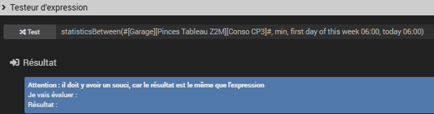

Par contre si pendant plus d’un mois il n’y a plus de consommation, l’historique est vide et m’affiche :
Et lorsque je fais un
statisticsBetween(#[Garage][Pinces Tableau Z2M][Conso CP3]#, min, first day of this month 06:00, today 06:00)
ou tout autre calcul de stat, cela ne me retourne rien.
Et quand je dis rien, c’est vide, pas "" ni même zéro, donc non exploitable en l’état.

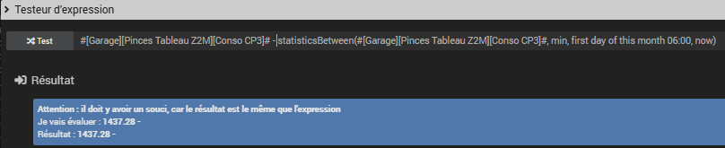

C’est bien mon souci,
J’affiche ma conso du mois en faisant :
Releve actuel - relevé au 1er du mois (valeur issue de statisticsbetween)
Disons 150 - 140 = 10kWh
Si le relevé au 1er du mois est à 0
Cela me retourne 150 - 0 = 150kWh !!

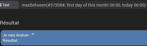

MaxBetween alors?
Le souci est le même.
Ca vient de ce que first day of this month 06:00 est égal à today 06:00 chaque 1er du mois.
AMHA il manque 18h du dernier jour du mois dans les cumuls mensuels.

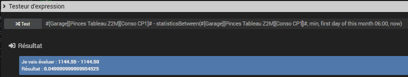

En fait mon cumul mensuel n’est qu’en affichage dans le virtuel est est ainsi calculé
Cumul mois = Index actuel - la plus petite valeur historisée à compter du 1er du mois à 6h00

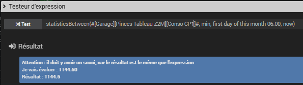

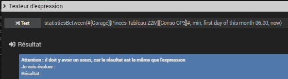

Effectivement pour le 1er de chaque mois, pour éviter le retour vide, j’aurai du écrire :
statisticsBetween(#[Garage][Pinces Tableau Z2M][Conso CP3]#, min, first day of this month 06:00, now)
Dans la mesure où une valeur est historisée (ex pour la Ph1) on a :
A contrario, s’il n’y a pas de valeur historisée, car aucune consommation depuis plus d’un mois on obtient :
