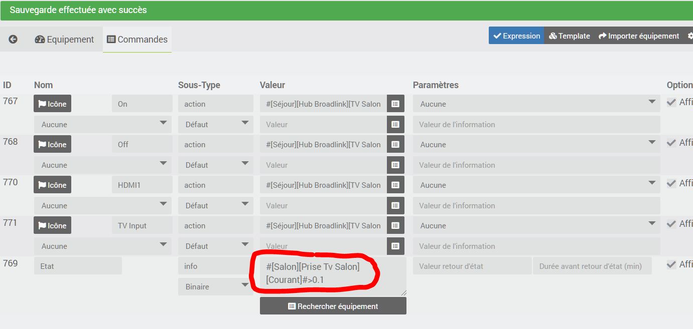

De mon côté, je n’utilise pas de scénario, juste un simple test sur la puissance (ou plutot la commande « courant » car se rafraichit plus vite) dans la commande Etat et ca fonctionne plutot bien.
Je peux commander via la télécommande ou l’interface jeedom avec seulement un léger décalage d’1 a deux secondes.

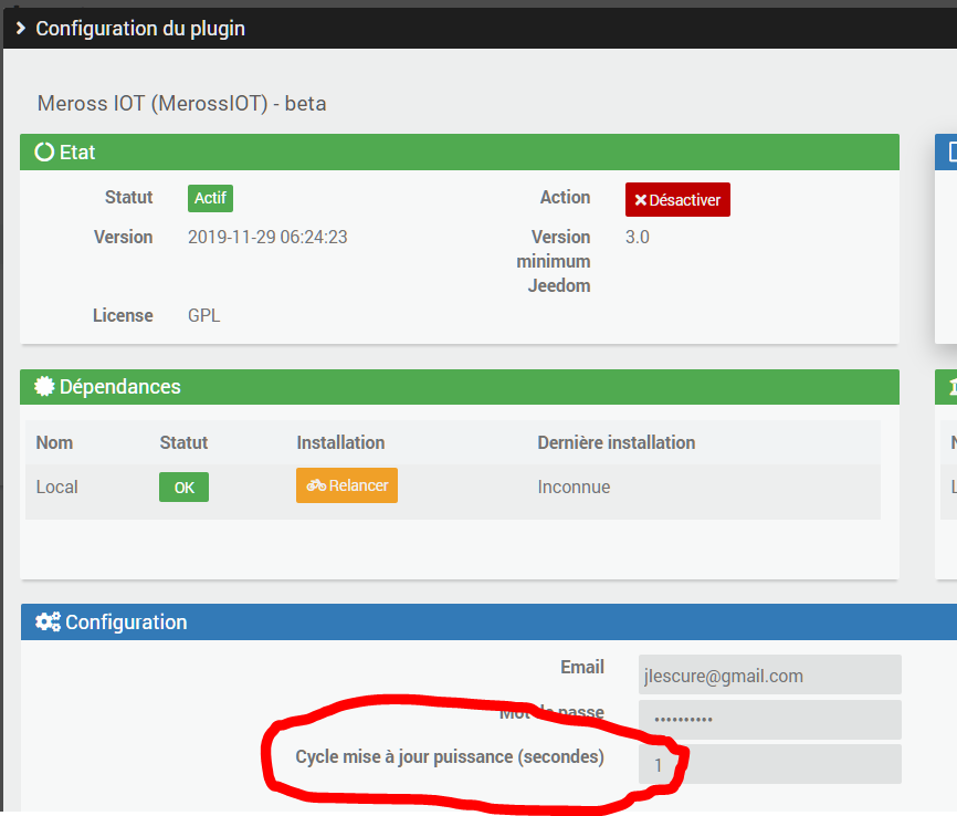

Il est préférable aussi de régler la configuration du plugin qui gere la prise/module qui fournit la puissance (prises wifi Meross IoT pour moi) de sorte a ce qu’elle se rafraichisse fréquemment (toutes les secondes idéalement).

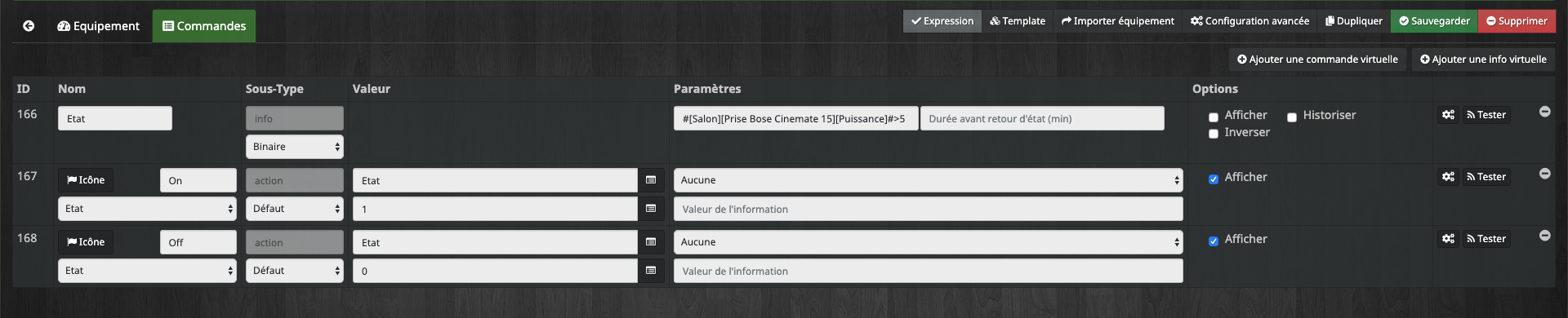

Je n’ai pas la case que tu montre sur ton image, voici une capture d’écran de ce que j’ai :

La solution de @Jerome_Lescure fonctionne, je n’ai plus de V3 sous la main mais je pense que si le champs « valeur » n’apparaît pas c’est que ta commande « état » a été ajouter automatiquement par Jeedom, si tu ajoutes manuellement ta commande info. (ajouter info virtuel) ça donne quoi?
