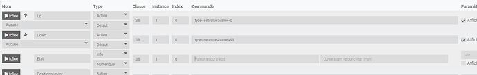

J’ai des volets roulants pilotés par des Fibaro roller shutter 3 FGR-223 (12 volets).
Dans jeedom tout se passe bien, les commandes sont reconnues, les volets s’ouvrent et se ferme, les positions fonctionnent bien.
Problème avec Homebridge, les etats de la moitié de ces volets remontent mal (certains restent ouverts alors que tout est fermé…)
En lisant à droite et gauche j’ai compris que’il peut y avoir un problème avec les types génériques envoyés… Mais je bloque …
Merci par avance de l’aide que vous pourrez m’apporter !!

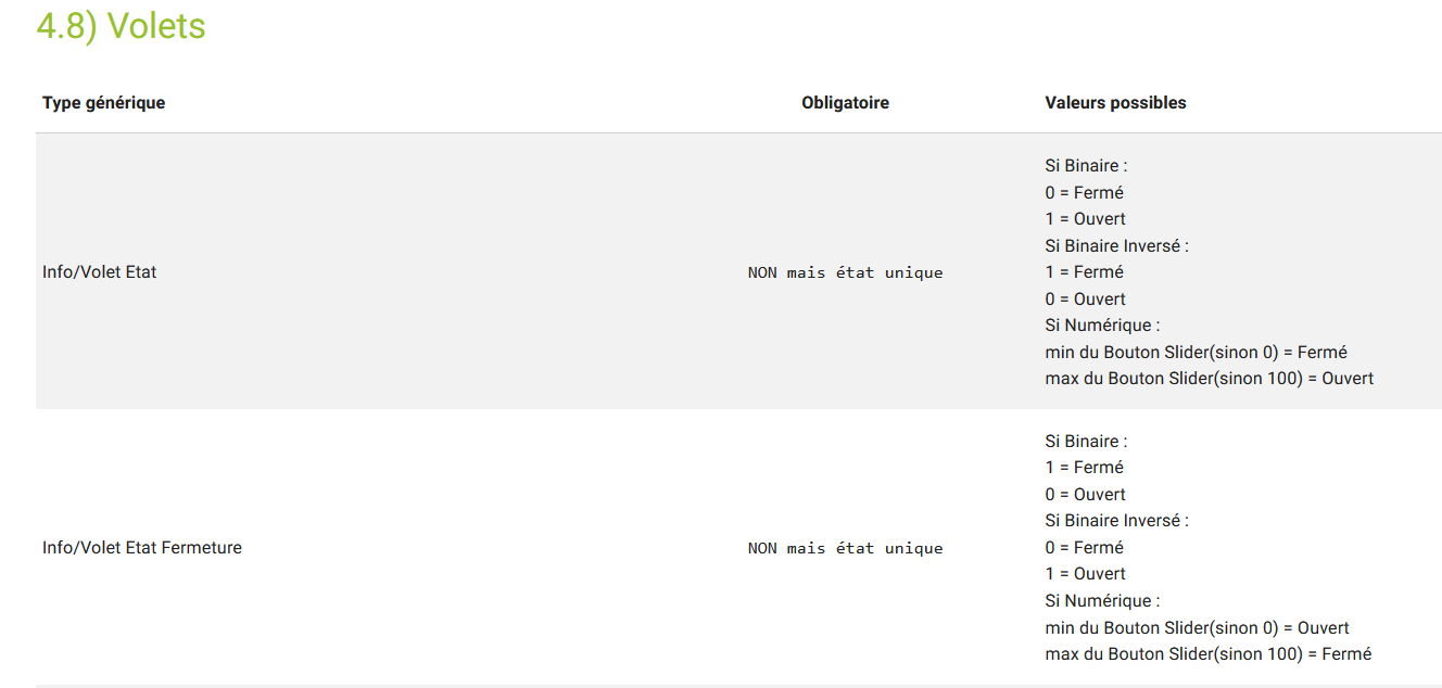

Hello, oui tu peux regarder la doc homebridge, il y a deux types génériques état soit le normal qui considère que 100% = ouvert soit l’inversé qui considère que 100% = fermé, utilise celui qui te convient.
Merci pour ton retour rapide, par contre dans la doc je ne vois pas ce que tu m’expliques
J’ai effectivement dans le plugin homebrige deux choix génériques pour l’etat :
Mais je ne comprends pas lequel fait quoi !

Ça y est pourtant :
je peux pas faire plus concret… tout y est écrit !
mais si je comprends bien ton volet, Monter veut dire qu’il va s’ouvrir, donc il y a un set 99 donc 99 = ouvert pour moi.
donc c’est bien Volet Etat que tu dois utiliser.

Ps : je ne comprends peut etre pas le tableau dans l’exemple fourni pour homebridge, il y a une colonne valeurs possible, il faut changer cette valeur à quelle endroit et comment l’ecrire correctement ?

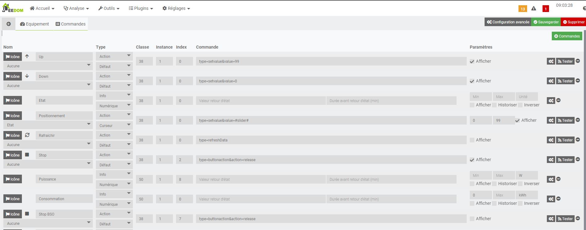

Au moment où tu as plié pour ouvrir ou fermer ton volet regarde Log démon pour voir le numéro de la commande qui est lancé… Pour voir si ça correspond à ce que tu demande simplement

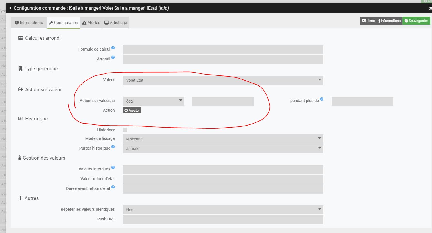

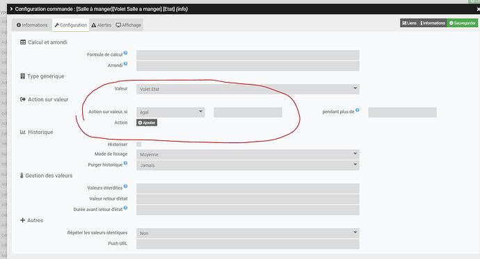

Un type générique s’attend a un comportement générique, La colonne valeur possible indique donc la valeur que doit avoir la commande info sur laquelle tu appliques ce type générique en fonction du comportement que tu veux côté homekit
Merci du retour
Donc c’est ici que ma valeur n’est pas bonne , de base il n’y a rien dans « valeur retour etat »
C’est la que je pioche un peu, sorry je suis un vrai noob dans jeedom, je dois entrer quoi ?
Non la valeur tu la vois en cliquant sur l’engrenage de la ligne et je pense qu’elle s’appelle « status » et tu as même la date à laquelle elle a été reçue par jeedom.
Ferme ton volet et regarde quelle est la valeur de la commande état. Mais je partirais sur 0 …
Et ouvre ton volet et regarde la valeur de la commande état mais je partirais sur 99.
oui mes valeurs sont 99 et 0
Je dois du coup creer un deuxieme etat ou je ne mets qu’un valeur dans cette case vide ?
Non il faut rien faire.
Mais ce n’est pas du tout ou je vous ai demandé de cliquer mais c’est pas grave.
Donc vous devez utiliser le type générique volet état sur la commande état.
Par contre il faut faire ce que je vous ai mis plus haut :
