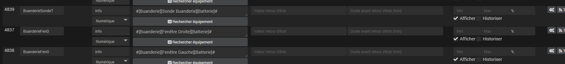

Moi j’ai fait un virtuel résumé batterie avec en icones des petits boutons radio rouge ou vert en fonctions de l’état des piles
voila ce que ca donne
